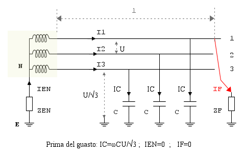

Schema di riferimento

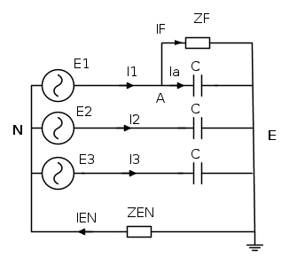

Nel sistema costituito da una linea alimentata da un trasformatore con centro stella collegato a terra mediante un'impedenza \dot Z_{EN}, si ha, nella fase uno, un guasto la cui impedenza è indicata con \dot Z_F.
Utlizziamo il seguente schema per rappresentare la situazione
Note
  • I pedici provengono dalle norme internazionali: E: Earth (terra), F: Fault (guasto)
  • Nello schema sono trascurate le impedenze longitudinali (linea e trasformatore) e considerate unicamente le capacità verso terra. Trascurare le impedenze logitudinali semplifica i calcoli ovviamente, ma è lecito quando il sistema non è di grande estensione. Ciò può andare bene per reti in media tensione, ma non nelle reti ad alta tensione in quanto la reattanza della capacità verso terra diventa, in questo caso, confrontabile con l'impedenza longitudinale. Anche il valore dell'impedenza di messa a terra \dot Z_{EN} non deve essere eccessivamente piccolo. Vedremo infatti che quando la ipotizzeremo nulla, per poter calcolare la corrente di guasto franco sarà necessario considerare le impedenze longitudinali.
  • Per ogni fase consideriamo una capacità pari a C = lc , essendo l l'estensione in lunghezza del sistema di distribuzione trifase e c la capacità per unità di lunghezza rispetto a terra. Tale capacità è dell'ordine del 70% della capacità di esercizio, ce, (il rimanente 30% è da attribuire alle mutue capacità tra i conduttori), ricavabile con la

  • Prima del guasto le correnti nelle tre capacità sono uguali in modulo e pari alla tensione stellata del sistema moltiplicata per la suscettanza verso terra :  I_C= \omega C U/\sqrt 3 ; la corrente nell'impedenza di messa a terra del centro stella è nulla: \dot I_{EN}=0.

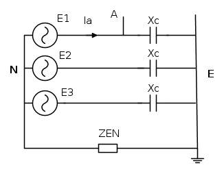

In base alle ipotesi fatte in precedenza, ci riferiremo al seguente circuito
Il calcolo di IF può essere sviluppato in vari modi. Per esercizio lo affronteremo dapprima con il metodo del generatore equivalente (Thevenin), successivamente con la teoria delle componenti simmetriche.
Generatore di Thevenin
Si deve ricavare il generatore che alimenta il guasto tra il punto A e la terra E, quindi determinare la \dot E_{Th} che è la tensione esistente tra A e E a vuoto, cioè prima del guasto, e l'impedenza equivalente \dot Z_{Th} vista tra A e E dopo aver spento i generatori di tensione (sostituiti con un cortocircuito)
Calcolo di \dot E_{Th}
Supponendo simmetrica la terna delle tensioni, la tensione tra i centri stella N e E è nulla. La tensione tra A e E, è la forza elettromotrice del generatore di Thevenin visto tra i due punti, che alimenta il guasto, e coincide con la tensione di fase \dot E_1 (è la tensione fase-terra in assenza di guasto). Quindi
\dot E_{Th}=\dot E_1
Calcolo di  \dot Z_{Th}
Spegnendo i tre generatori di tensione, quindi sostituendoli con un cortocircuito, A coincide con N e l'impedenza equivalente di Thevenin si ricava dal circuito seguente
Le tre reattanze capacitive sono in parallelo all'impedenza di messa a terra del neutro. Quindi
{{\dot Z}_{Th}} = {{ - {\rm{j}}{{{X_C}} \over 3}{{\dot Z}_{EN}}} \over {{{\dot Z}_{EN}} - {\rm{j}}{{{X_C}} \over 3}}}

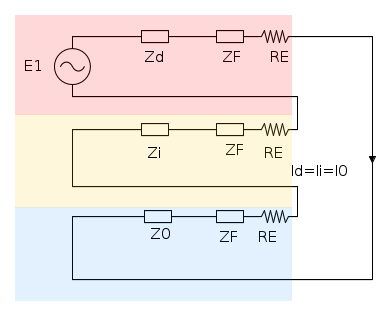

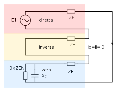

Componenti simmetriche
La corrente di guasto è la somma delle componenti di sequenza diretta \dot I_d, inversa \dot I_i , e zero (omopolare) \dot I_0 della corrente. Il guasto a terra corrisponde alla serie dei tre bipoli di sequenza, visti nel punto di guasto.
Si suppone che la terna delle tensioni sia simmetrica, quindi che non esistano tensioni di sequenza inversa e zero. Per l'ipotesi fatta di trascurare le impedenze longitudinali, il bipolo alla sequenza diretta è la serie della tensione di fase con l'impedenza di guasto; quello di sequenza inversa corrisponde alla sola impedenza di guasto; il bipolo di sequenza zero alla serie dell'impedenza di guasto con il parallelo della reattanza dovuta alla capacità rispetto a terra con il triplo dell'impedenza di messa a terra del neutro.
{{\dot I}_d} = {{\dot I}_i} = {{\dot I}_0} = \frac{{{{\dot E}_1}}}{{3{{\dot Z}_F} - {\text{j}}\frac{{3{{\dot Z}_{EN}}{X_C}}}{{3{{\dot Z}_{EN}} - {\text{j}}{X_C}}}}}
quindi
{{\dot I}_F} = {{\dot I}_d} + {{\dot I}_i} + {{\dot I}_0} = 3\frac{{{{\dot E}_1}}}{{3{{\dot Z}_g} - {\text{j}}\frac{{3{{\dot Z}_{EN}}{X_C}}}{{3{{\dot Z}_{EN}} - {\text{j}}{X_C}}}}} = \frac{{{{\dot E}_1}\left( {3{{\dot Z}_{EN}} - {\text{j}}{X_C}} \right)}}{{3{{\dot Z}_{EN}}{{\dot Z}_F} - {\text{j}}{X_C}{{\dot Z}_F} - {\text{j}}{{\dot Z}_{EN}}{X_C}}}=
da cui
{{\dot I}_F} = \frac{{{{\dot E}_1}}}{{{{\dot Z}_F} - {\text{j}}\frac{{{X_C}}}{3}\left( {1 + \frac{{{{\dot Z}_F}}}{{{{\dot Z}_{EN}}}}} \right)}} + \frac{{{{\dot E}_1}}}{{{{\dot Z}_F} + {{\dot Z}_{EN}}\left( {1 + {\text{j}}\frac{{3{{\dot Z}_F}}}{{{X_C}}}} \right)}}
(uguale all'espressione [2] già trovata, per fortuna e conforto :) )

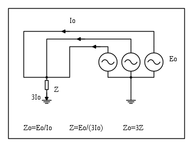

nota
Forse ci si può chiedere il perché \dot Z_{EN} sia moltiplicato per tre nel bipolo di sequenza zero. L'impedenza di sequenza zero si ottiene imponendo nella sezione considerata tre generatori in fase, dopo aver annullato le fem di rete ed eseguendo il rapporto tra la fem del generatore imposto e la corrente di una fase. L'impedenza di messa a terra è percorsa da una corrente pari a tre volte quella di fase. La figura illustra quanto detto

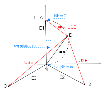

Si ha per la tensione terra-neutro, posto \dot E_1=\text{j}E=E \angle 90^{\circ}
{{\dot U}_{EN}} = \frac{{{{\dot E}_1}}}{{1 + {\rm{j}}3\omega C{R_F}}} = \frac{E}{{\sqrt {1 + 9{\omega ^2}{C^2}R_F^2} }}\angle \left( {{{90}^{\circ} } - \arctan \left( {3\omega C{R_F}} \right)} \right)
Il valore della tensione tra terra e neutro è pari alla tensione stellata E=U / \sqrt 3 ed in fase con la tensione della fase guasta, \dot E_1 per guasto franco (RF = 0), nullo in assenza di guasto ( R_F=\infty ) e, per l'intervallo di valori 0<R_F<\infty assume un valore intermedio. L'estremo del fasore \dot U_{EN} al variare di RF si muove sulla semicirconferenza di diametro E essendo \dot E_1 la somma di due fasori ortogonali \dot U_{EN} ed \dot U_F
{{\dot E}_1} ={{\dot U}_{EN}} + {{\dot U}_F} = {{\dot U}_{EN}} + {\rm{j}}3\omega C{R_F}{{\dot U}_{EN}}
NB
moltiplicare un vettore per jk significa infatti ruotarlo di 90^{\circ} in senso antiorario modificando il modulo secondo il fattore k = 3ωCRF nel caso specifico.
Si ha perciò il seguente diagramma fasoriale che mostra anche le tensioni delle fasi sane rispetto a terra, pari ad E se non c'è guasto e pari alla concatenata se il guasto è franco.
NB:
\dot U_{EN} è la componente omopolare, cambiata di segno, delle tre tensioni di fase rispetto a terra. Lo possiamo ovviamente verificare

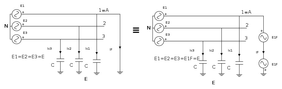

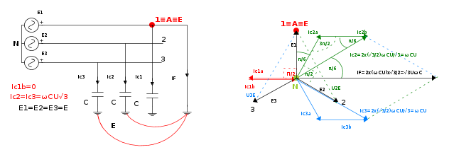

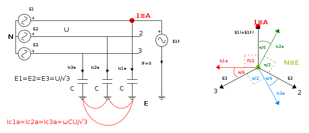

Nota 1

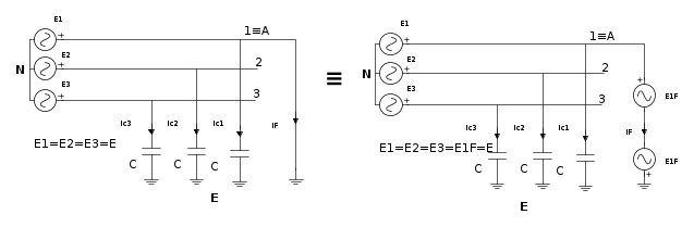

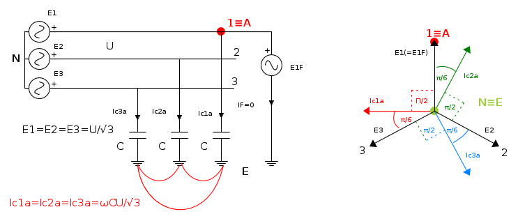

Interessante è esaminare il regime delle correnti prima e dopo il guasto franco, Allo scopo osserviamo che al collegamento equipotenziale che rappresenta il guasto franto tra A ed E, può essere sostituito da due generatori ideali di tensione in serie ed in opposizione di fase tra loro. Teoricamete la loro forza elettromotrice può essere qualsiasi, ma la prenderemo uguale alla tensione stellata del sistema ed in modo che la fase di uno dei due coincida con \dot E_1 . Ciò comporta l'equivalenza dei due schemi seguenti
Possiamo a questo punto applicare la sovrapposizione degli effetti. Nel primo schema parziale, cortocircuitiamo il generatore \dot E_{1F} che ha il + verso E. Otteniamo
Lo schema precedente corrisponde alla situazione prima del guasto. \dot I_F=0 e le tre correnti sulle capacità verso terra formano un sistema equilibrato. Ciascuna corrente è quella assorbita dalla capacità verso terra della fase sottoposta alla tensione stellata del sistema. Il modulo è I=
\omega C E= \omega C U/ \sqrt 3. Le tre correnti si richiudono nel terreno seguendo percorsi del tipo segnato in rosso.

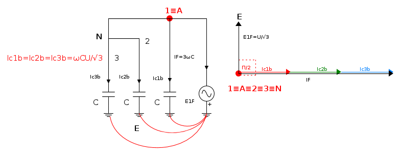

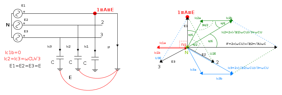

Ora cortocircuitiamo i generatori precedenti e riaccendiamo quello in precedenza cortocircuitato. Otteniamo lo schema
Il generatore \dot E_{1F} produce nelle tre capacità verso terra tre correnti uguali ed in fase tra loro ed uguali, in modulo, a quelle del precedente schema. Esse si richiudono attraverso il terreno secondo i percorsi segnati in rosso e, sommate, danno luogo alla corrente di guato \dot I_F. E' riportato anche il diagramma fasoriale ( dove le correnti sono in quadratura di ritardo rispetto alla tensione in quanto si riferiscono ai versi indicati nel disegno che sono opposti a quello che corrispondono alla usuale convenzione usata per il condensatore, cioè quella di utilizzatore.)
Sommando ora gli effetti, otteniamo la situazione in regime di guasto
La corrente nella capacità della fase guasta è nulla. Nelle altre due capacità circolano due correnti che sono \sqrt 3 volte maggiori di quelli esistenti prima del guasto; infatti ora le capacità sono sottaposte alla tensione concatenata rispetto a terra delle fasi sane. Le due correnti si sommano vettorialmente dando luogo alla corrente di guasto.

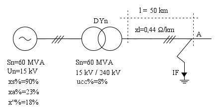

Esercizio
Data la rete di figura calcolare la corrente di guasto permanente nel punto A della lina AT, tenendo conto che il netro del trasformatore è direttamente a terra e ritenendo nulle sia l'impedenza di guasto che la resistenza di terra. Si trascurino le resistenze.
In base alla [14] occorre determinare le impedenze alle sequenze che coincidono in pratica con le reattanze, come del resto suggerisce.
La reattanza alla sequenza diretta della linea aerea, uguale per le tre fasi ( (conduttori regolarmente trasposti) ed uguale a quella della sequenza inversa, è data dal prodotto della reattanza chilometrica per la distanza del guasto. Quindi
{X_{dl}} = 0,44 \times 50 = 22 \, \Omega
La reattanza alla sequenza zero dipende dalla disposizione dei conduttori, dalla presenza della fune di guardia, dal valore della resistività del suolo, dalla distribuzione nel suolo della corrente di ritorno; in genere essa un valore che va da tre a cinque volte la reattanza diretta. Assumeremo un valore pari a tre volte quello corrispondente alla reattanza precedentemente calcolata. Quindi
{X_{0l}} = 3 X_{dl}=3 \times 22 =66\, \Omega
La reattanza alla sequenza diretta del trasformatore e uguale sia alla reattanza alla sequenza inversa che a quella alla sequenza zero. Infatti nel collegamento triangolo stella con centrostella a terra, la circolazione delle correnti omopolari è possibile nell'avvolgimento a stella per il neutro francamente a terra e possono circolare pure al primario richiudendosi nel triangolo senza iteressare il collegamento con il generatore. Tale reattanza corrisponde in pratica all'impedenza di cortocircuito.
{X_{dT}} = {X_{iT}} = X_{0T}={X_{cc}} = \frac{{{u_{cc}}\% }}{{100}}\frac{{U_{20}^2}}{{{S_{nT}}}} = \frac{8}{{100}} \times \frac{{{{240}^2}}}{{60}} = 77 \, \Omega
Per il generatore sincrono, ipotizzando che l'alternatore disponga di un regolatore rapido di tensione, che, a regime, annulla la caduta dovuta alla reazione di indotto, occorre considerare la reattanza di dispersione per la reattanza di sequenza diretta, mentre per quella di sequenza inversa assumeremo il vaore della reattanza subtransitoria.
Assumendo come grandezze di base
{U_b} = 240 \, {\rm{kV ; }}{S_b} = 60 \, {\rm{MVA}}
quindi
{Z_b} = \frac{{U_b^2}}{{{S_b}}} = \frac{{{{240}^2}}}{{60}} = 960 \, \Omega
avremo
X_{dG}={X_a} = \frac{{{x_a}\% }}{{100}}{Z_b} = \frac{{23}}{{100}} \times 960 = 221 \, \Omega
{X_{iG}} = X'' = \frac{{x''\% }}{{100}}{Z_b} = \frac{{18}}{{100}} \times 960 = 173 \, \Omega
La reattanza alla squenza zero del generatore non va considerata in quanto non interessato dalle correnti omopolari che si chiudono nel triangolo del trasformatore.
In definitiva le reattanze per la [14] sono date da {X_d} = {X_{dG}} + {X_{dT}} + {X_{dL}} = 221 + 81 + 22 = 324 \, \Omega
{X_i} = {X_{iG}} + {X_{iT}} + {X_{iL}} = 173 + 81 + 22 = 276 \, \Omega
{X_0} = {X_{0T}} + {X_{0L}} = 81 + 66 = 147 \, \Omega
per cui la corrente di guasto nel punto A è data da
{I_F} = \frac{{3E}}{{{X_d} + {X_i} + {X_0}}} = \frac{{\sqrt 3 \times 240 \times 1000}}{{324 + 276 + 147}} = \frac{{415692}}{{747}} = 556{\rm{A}}
Neutro a terra mediante resistenza
L'impedenza di messa terra è, matematicamente, un numero reale positivo
 \dot Z_{EN} = R_{EN}
Sostituendo nelle formule del caso generale
{{\dot I}_F} = \frac{{{{\dot E}_1}}}{{{{\dot Z}_F} - {\text{j}}\frac{{{X_C}}}{3}\left( {1 + \frac{{{{\dot Z}_F}}}{{{R_{EN}}}}} \right)}} + \frac{{{{\dot E}_1}}}{{{{\dot Z}_F} + {R_{EN}}\left( {1 + {\text{j}}\frac{{3{{\dot Z}_F}}}{{{X_C}}}} \right)}}
{{\dot I}_F} = \frac{{{\text{j}}3{R_E}\omega C{{\dot E}_1}}}{{{{\dot Z}_F} + {R_{EN}}\left( {{\text{j}}3{{\dot Z}_F}\omega C + 1} \right)}} + \frac{{{{\dot E}_1}}}{{{{\dot Z}_F} + {R_{EN}}\left( {{\text{j}}3{{\dot Z}_F}\omega C + 1} \right)}} \quad [15]
{{\dot U}_{EN}} = \frac{{{{\dot E}_1}{R_{EN}}}}{{{{\dot Z}_F} + {R_{EN}}\left( {1 + {\text{j}}3\omega C{{\dot Z}_F}} \right)}}\quad [16]
{{\dot I}_{EN}} = \frac{{{{\dot E}_1}}}{{{{\dot Z}_F} + {R_{EN}}\left( {1 + {\text{j}}3\omega C{{\dot Z}_F}} \right)}}\quad [17]
{{\dot U}_F} = {{\dot Z}_F}{{\dot I}_F} = {{\dot E}_1}\frac{{{{\dot Z}_F}\left( {1 + {\text{j}}3\omega C{R_{EN}}} \right)}}{{{{\dot Z}_F} + {R_{EN}}\left( {1 + {\text{j}}{{\dot Z}_F}3\omega C} \right)}}\quad [18]
Se il guasto è franco (\dot Z_F=0) si hanno
{{\dot I}_F} = \left( {\frac{1}{{{R_{EN}}}} + {\rm{j}}3\omega C} \right){{\dot E}_1}
{{\dot U}_{EN}} = {{\dot E}_1}
{{\dot I}_{EN}} = \frac{{{{\dot E}_1}}}{{{R_{EN}}}}
\dot U_F=0
La corrente di guasto è maggiore che nel collegamento a neutro isolato, ma minore di quella con collegamento diretto a terra del neutro e si può limitarla al valore più opportuno, relativamente al funzionamento delle protezioni adottate, dimensionando la REN.

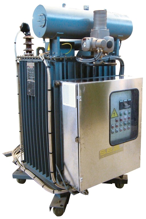

Neutro a terra con bobina Petersen (neutro compensato)
La bobina Petersen può essere schematizzata con una induttanza L, quindi con una reattaza XL = ωL = 2πfL, con f frequenza di rete, in parallelo ad una resistenza. In prima approssimazione comunque, trascuriamo la resistenza essendo molto maggiore della reattanza. Se si fa in modo che sia allora
\dot Z_{EN}=\text{j} \omega L=\text{j}\frac{1}{3 \omega C} \quad [19]
sostituendo in [2a] si ottiene
{\dot I_F} = \frac{{\left( {1 + {\rm{j}}3\omega C{\rm{j}}\frac{1}{{3\omega C}}} \right){{\dot E}_1}}}{{{{\dot Z}_F} + {\rm{j}}\frac{1}{{3\omega C}}\left( {1 + {\rm{j}}{{\dot Z}_F}3\omega C} \right)}} = \frac{{1 - 1}}{{{{\dot Z}_F} + {\rm{j}}\frac{1}{{3\omega C}}\left( {1 + {\rm{j}}{{\dot Z}_F}3\omega C} \right)}} = 0
La corrente di guasto è dunque nulla qualunque sia il valore di \dot Z_F. La bobina di Petersen si dice in tal caso accordata con la capacità verso terra della rete.
Se non è realizzata la precedente condizione, la corrente di guasto, a parità di L e di C, assume un valore tanto più elevato, quanto minore è il valore dell'impedenza di guasto. E' dunque massima per un guasto franco Ponendo \dot Z_F=0 e ponendo in evidenca l'induttanza della bobina e la capacità verso terra della rete, il modulo della corrente di guasto si ricava con
{I_F} = \frac{{3{\omega ^2}LC - 1}}{{\omega L}}E = \frac{U}{{\sqrt 3 }}\frac{{3{\omega ^2}LC - 1}}{{\omega L}} \quad [20]
L'espressione precedente mostra che si può fare in modo di stabilire un valore di L per imporre una determinata corrente di guasto; basta ricavare L
L = \frac{1}{{\omega \left( {3\omega C - \sqrt 3 \frac{{{I_F}}}{U}} \right)}} \quad [21 ]
Tornando all'ipotesi di bobina accordata, sostituendo la [19] nella [6] si ricava la corrente che la percorre
{{\dot I}_{EN}} = \frac{{{{\dot E}_1}}}{{{{\dot Z}_F} + {\rm{j}}\frac{1}{{3\omega C}}\left( {1 + {\rm{j}}3\omega C{{\dot Z}_F}} \right)}} = \frac{{{{\dot E}_1}}}{{{{\dot Z}_F} + {\rm{j}}\frac{1}{{3\omega C}} - {{\dot Z}_F}}} = - {\rm{j}}3\omega C{{\dot E}_1} \quad [22]
{{\dot U}_{EN}} = {{\dot E}_1 \quad [23]}
La corrente nella bobina è dunque uguale in valore alla corrente nelle capacità verso terra (come richiede la condizione di risonanza imposta del resto).
La corrente di guasto non può essere completamente annullata in quanto essa si compone di una parte attiva dovuta alle perdite dei vari componenti di rete (trasformatore, bobina stessa, conduttanza trasversale per isolamento non perfetto) e, oltre alla componente a frequenza di rete, contiene armoniche. L'induttanza della bobina viene dimensionata per compensare l'armonica fondamentale della corrente capacitiva e la corrente residua è in genere dell'ordine del 10% di essa.
In pratica la corrente di guasto nel sistema di distribuzione MT in Italia, è limitata ad un valore stabilito che è  I_F=50 \, \text{A} a 20 \, \text{kV} e di  I_F=40 \, \text{A} a 15 \, \text{kV}.
La reattanza della bobina può avere un valore fisso, scelto in base alle caratteristiche della rete, oppure regolabile automaticamente da un sistema di controllo denominato DAN (Dispositivo Analizzatore Neutro). All'interno della bobina ci sono due colonne ferromagnetiche ed il traferro che le separa è regolato dal DAN.
La bobina non è una pura induttanza, non solo per la resistenza ohmica dell'avvolgimento, ma anche perché, sia in parallelo che in serie, è dotata di opportune resistenze. E' perciò schematizzabile in questo modo
I valori riportati sono adottati da ENEL distribuzione per una rete a 20 kV. La resistenza Rp è alimentata a 500 V da un avvolgimento accoppiato con la bobina.
La resistenza in parallelo Rp aumenta la componente attiva della corrente di guasto (tipicamente correnti dai 20 A ai 30 A) garantendo il sicuro intervento delle protezioni direzionali di terra; inoltre favorisce l’autoestinzione degli archi a terra. Quella in serie, Rs, limita la durata della componente unidirezionale della corrente di guasto, evitando la saturazione dei TA toroidali che alimentano la protezione direzionale di terra.
bobina Petersen SEA

Tutte le impedenze sono riferite alla tensione nominale di 240 kV
Rispondi
