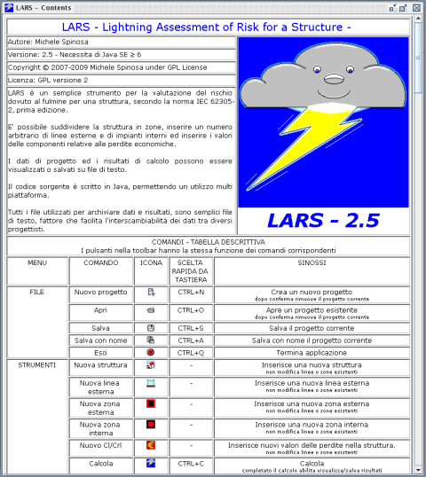

LARS 2.5 Screenshot

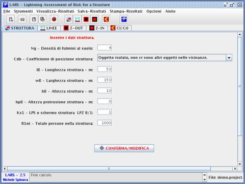

LARS 2.5 Screenshot

LARS è composto da cinque tabelle principali dedicate all'inserimento o modifica dei dati relativi a:
  1. struttura;
  2. linee esterne;
  3. zone esterne;
  4. zone interne;
  5. perdite economiche.
La tabella "zone interne" a sua volta contiene un'ulteriore tabella relativa agli impianti interni presenti nella zona. I campi dedicati all'inserimento dati o alla selezione di opzioni sono rappresentati sotto forma di check list. Ciò consente la rapida verifica dei dati inseriti, che andranno confermati tramite apposito pulsante, prima di procedere con le tabelle successive.
Il programma esegue una verifica sulla congruità della maggior parte dei dati inseriti segnalando eventuali errori e disabilitando i campi dipendenti dalla selezione di altri.
I dati relativi alle tipologie di rischio non richieste, possono essere lasciati ai valori di default in quanto la procedura di calcolo valuta comunque tutte le quattro categorie di rischio.
Dopo aver introdotto tutti i dati necessari e premuto il pulsante "Calcola", al termine del calcolo vengono abilitati i comandi relativi alla visualizzazione, salvataggio e stampa dei risultati. Possono essere visualizzati, salvati o stampati i dati ed i valori di progetto ed i valori relativi alle varie tipologie di rischio. Tali risultati sono organizzati in tabelle, la cui testata riporta i dati utente, la data e l'ora corrente ed il nome del file di progetto. Il salvataggio del progetto corrente avviene tramite i pulsati salva (se il file esiste) o salva con nome (se il file non esiste). Nella parte bassa della finestra è presente un'area di testo dove vengono riportati tutti i messaggi emessi dall'applicazione durante la sessione. Nell'angolo in basso a destra è presente un campo dove è riportato il nome del file corrente. Il programma è corredato da un manuale richiamabile durante l'uso, che illustra i principali comandi, le sei tabelle di inserimento/modifica dati e la struttura del file di input/output progetto.
LARS 2.5 Help
LARS 2.5 Help
Nella directory principale del programma è presente un file di nome demo.project che contiene i dati relativi all'esempio della struttura ospedaliera contenuto nella norma. Esso può essere caricato tramite il comando "apri progetto". I file nei quali vengono salvati i progetti non contengono informazioni riguardanti i risultati, ma soltanto una ordinata sequenza di stringhe contenenti i dati di input. Andrà quindi sempre effettuato il calcolo, dopo l'apertura di un progetto, per potere visualizzare i risultati.

Le modifiche della nuova versione riguardano le tabelle relative all'inserimento dei dati struttura, zone esterne e zone interne. Nella tabella struttura è ora presente un campo per l'inserimento del numero totale di persone presenti nella struttura, evitando così di dover ripetere l'inserimento di tale dato in ogni zona esterna o interna. Le zone esterne ed interne sono state oggetto di notevoli modifiche che hanno riguardato il sistema di calcolo dei dati delle perdite scelti dall'utente. Nella nuova versione è possibile inserire i valori utente relativi alle perdite (Lt - Lf - Lo) indipendentemente per ogni tipo di perdita direttamente come dato numerico, essendo state eliminate le sezioni relative alle formule dedicate al calcolo di tali dati. Per utilizzare i valori delle perdite proposti dalla Variante italiana essi andranno inseriti nei campi "Valore utente" (nota: il programma è realizzato secondo lo standard IEC e quindi i valori tipici proposti dalla Variante italiana non sono stati inseriti tra i valori tipici di default). E' stato reso autonomo dal calcolo delle perdite il campo relativo all'inserimento delle persone presenti nella zona che nelle precedenti versioni, faceva parte del calcolo dei valori utente. Tale campo, se non viene settata l'apposita opzione di scelta, viene impostato al valore totale delle persone presenti nella struttura. Ovviamente il programma verifica che il numero di persone nella zona non sia maggiore del totale nella struttura e nel caso venga diminuito successivamente il numero totale di persone nella struttura vengono automaticamente impostate a tale valore le zone che presentavano un numero maggiore di persone. Ulteriori affinamenti hanno riguardato il codice nel quale è scritto il programma per migliorarne la "leggerezza" e le prestazioni.
