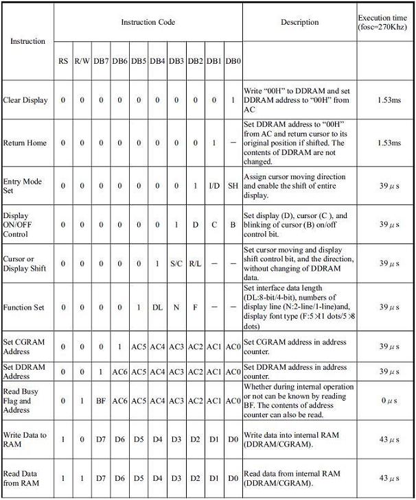

Per inviare un comando al display, è necessario avere RS ed R/W entrambi a valore 0 ed inviare prima il nibble più basso e poi il nibble più alto. Ciascun invio deve essere seguito da uno strobe di E che deve eseguire la transizione basso-alto-basso.
I comandi
Il display accetta, oltre alla fase di inizializzazione, anche altri comandi; alcuni di essi deveono essere seguiti da un dato. Un comando e un parametro differiscono solamente per il fatto che quando si inviano comandi RS vale 0, invece quando si inviano dati RS vale 1.
// Sends command to LCD
void LCD_SendCommand(char Command)
        LCD_RS = 0;
        LCD_SendByte(Command);
// Sends data to LCD
void LCD_SendData(char Data)
        LCD_RS = 1;
        LCD_SendByte(Data);
I comandi che possono essere inviati al display sono riassunti in questa tabella.
I comandi che si possono impartire al display

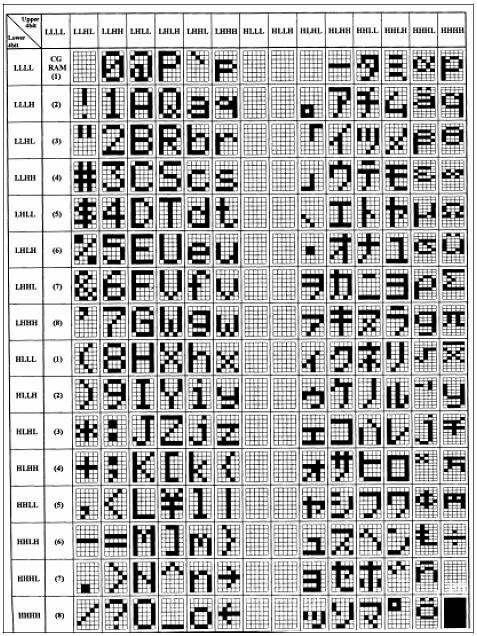

Ogni display ha a disposizione un set di caratteri piuttosto ampio. In figura è riportato un set tratto da un datasheet.
Set di caratteri display LCD

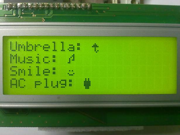

Ora, ciascun carattere rispecchia (quasi) interamente la tabella ASCII ma, come si può notare, sono disponibili anche caratteri non latini, alcuni simboli greci ed alcuni simboli che si rifanno ad alfabeti orientali. Il controller HD44780 permette la memorizzazione di alcuni caratteri definiti dall'utente, fino ad un massimo di 8 caratteri. Il gioco è piuttosto semplice: si parte da una matrica 5x8 pixel (questa è la dimensione "classica" di un carattere);
A questo punto si inizia ad oscurare ciascun pixel dando forma al carattere che vogliamo. Nell'esempio che segue è riportato un ombrellino
Per ogni riga, si calcola il valore che emerge dalla colorazione dei pixel, secondo un semplice calcolo in potenza di 2, considerando il pixel meno significativo quello a destra. In questo modo è possibile costruirsi caratteri e simboli altrimenti non disponibili.
Le memorizzazione dei caratteri speciali avviene scrivendoli in un'area della memoria RAM del display, a partire dall'indirizo 0x40, infatti, ha sede la CGRAM, Charachter Generator RAM. Un comando di scrittura all'indirizzo desiderato, seguito dagli otto byte che costituiscono il carattere. Uno stralcio di codice è il seguente:
void LCD_PutCGRAMCharPos (char* GraphicChar, char DisplayPosition)
    char count;
    LCD_SendCommand (0x40+8*DisplayPosition);
    for (count = 0; count<=7; count++)
        LCD_PutChar(GraphicChar[count]);

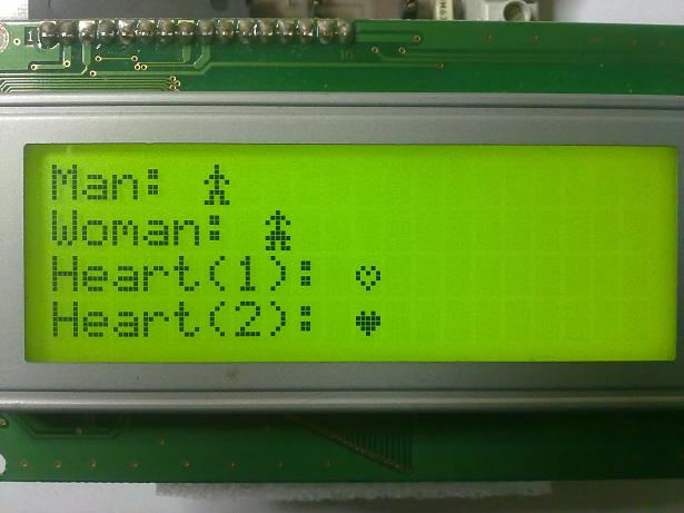

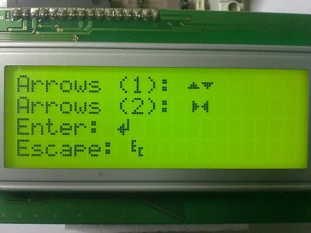

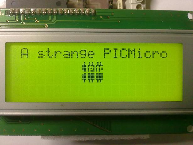

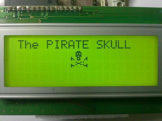

Benché 8 caratteri possono sembrare pochi, questo vincolo non deve scoraggiare e può essere abilmente aggirato, avendo cura di raggruppare insiemi di 8 caratteri in modo omogeneo. Nel video che segue è mostrato come, oltre ai caratteri già disponibili si possano disegnare e rappresentare simboli diversi, molto più che 8.

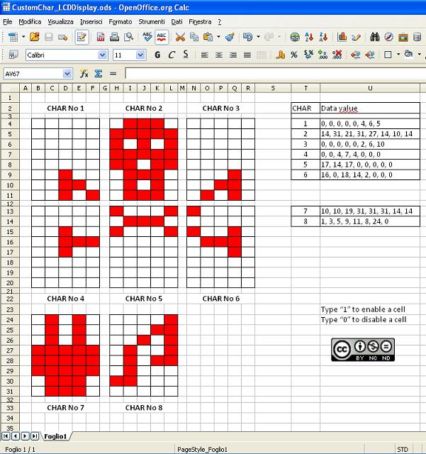

Ho voluto preparare una semplice applicazione per OpenOffice Calc, grazie alla quale è possibile creare i caratteri custom e poi utilizzarli nel proprio codice. L'applicazione calcola automaticamente i valori dei byte da inviare alla CGRAM del display.
Applicazione OpenOffice Calc per i simboli personalizzati
Ed ecco alcune immagini che ho realizzato:
Simboli personalizzati (1)
Simboli personalizzati (2)
Simboli personalizzati (3)
Un microcontrollore PIC "stilizzato"
Il teschio dei pirati

The "pirate display"
Ed ecco qui, il risultato di quanto illustrato in questi due articoli. La demo mostra l'utilizzo del display con un PIC16F876A, qualche carattere personalizzato e...

Grazie mille per la guida! Volevo segnalare un errore nella formula della seconda riga del 4 carattere: la formula è B14*16+C14*8+D14*4+E14*2+F14 e non B14*14+C14*8+D14*4+E14*2+F14

Oggi di prima mattina e con poca fiducia ero partito per l'impresa di scrivere qualcosa su uno di questi display; pensavo alla classica settimana di delirio. Invece grazie a te neanche a mezzogiorno avevo finito... Articolo dettagliato e chiaro come nel tuo stile! Sei un grande! Ciao e grazie!!! P.S. Una svista banale ma ormai te la dico, nel disegno dell'ombrello la sequenza dovrebbe essere: 4,14,31,4,4,4,5,2 mi sa che hai lasciato indietro un uno alla seconda riga.

Grazie mir!

@DADO91 - Grazie per i complimenti, Con la funzione "LCD_SendCommand(0x28);" il valore 0x28 è, in binario, 101000, il che vuol dire che DL (DataLength) è pari a 0 (mod. 4 bit), N = 1 cioè il numero di righe è maggiore di 1 e F = 0, la scelta del font 5x8. Grazie per il refuso: l'ho corretto. Prova a scaricare l'intero codice. @carlomariamanenti - Grazie, Carlo. :-)
