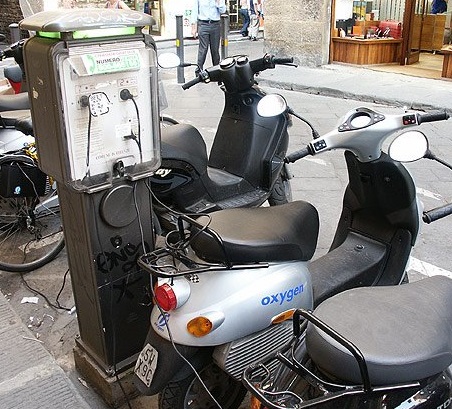

Caso dei veicoli elettrici leggeri: scooter, quadricicli, ecc (modo di ricarica 1 oppure modo di ricarica 3 semplificato)
Normalmente la potenza di ricarica di questi veicoli non va oltre 2 kW circa, spesso meno (la medesima potenza di un elettrodomestico casalingo). Molti di questi veicoli effettuano la ricarica tramite una normale presa domestica. Si tratta di solito della comunissima Schuko di origine tedesca (alias presa tipo F secondo la classificazione IEC), oppure della francese tipo E. La spina bivalente E/F in uso per gli elettrodomestici in quasi tutta l'Europa continentale è compatibile con entrambe. Si chiama semplicemente ricarica “modo 1”. Esempi diffusi in Italia di tali veicoli sono la Citroën Ami e la Fiat Topolino. La norma attualmente permette il modo 1 sino a 16 A trifase (11 kW) ma, di fatto, il limite utilizzato è più basso. Si potrebbe usare per il modo 1 anche una spina industriale, tuttavia essa non è molto diffusa per questa categoria di veicoli (perché se la potenza è maggiore i costruttori preferiscono passare alla ricarica come si fa per le automobili).
Non ci sono particolari problemi se non la potenza in gioco che – come nel caso di una stufetta - per taluni veicoli potrebbe essere poco compatibile con la potenza disponibile, in alcuni impianti elettrici, in presenza di altri apparecchi accesi. La norma impianti CEI 64-8, sezione 722, cioé quella parte specifica per la ricarica dei veicoli stradali (del tutto simile alla norma internazionale IEC), infatti, dà alcune specifiche prescrizioni per le prese destinate alla ricarica dei veicoli elettrici. Le principali di esse sono:

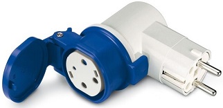

L’altra soluzione in uso, abbastanza ovvia, è l’impiego di apparecchi portatili IC-CPD dotati di spina industriale EN 60309-2 (le cosidette CEE) anziché di spina domestica, in grado di condurre senza problemi corrente sino alla nominale (es. 16 A). Questa soluzione è semplice ed efficace ma, come si è detto, comporta la controindicazione di dotarsi di adattatori tutte le volte che si deve caricare da una presa domestica perché non si trova una presa industriale disponibile, con le problematiche e i rischi che affliggono la presa domestica, e quindi la necessità di ridurre la corrente di ricarica agendo sui comandi (si leggano con attenzione le istruzioni!). La spina industriale è potenzialmente la più insidiosa perché l'apparecchio, a differenza di quelli con spina Schuko, è di solito progettato per funzionare effettivamente a 16 A continuativi, ma l'utente non esperto potrebbe usarlo con una presa domestica tramite un comunissimo adattatore in commercio (o, peggio, con più adattatori in serie come spesso capita di vedere in Italia).

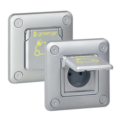

Un’altra proposta di alcuni costruttori sono versioni speciali delle prese e spine EV di formato Schuko (o francese) specifiche per la ricarica dei veicoli elettrici, garantite per il funzionamento permanente sino a 16 A effettivi per alcuni modelli, che tuttavia mantengono la compatibilità con spine Schuko comuni senza necessità di adattatori. Alcuni IC-CPD predisposti riconoscono (tramite una calamita presente nella presa) la presa ad hoc e attivano automaticamente la ricarica alla corrente più elevata, mentre quando collegati a una presa Schuko qualunque la limitano a 8 A. Si tratta di una soluzione proprietaria di alcuni costruttori e, in Italia, queste prese non sono ancora molto diffuse. Forse si tratta di un buon compromesso ma, comunque, quando ci si sposta e capita di ricaricare da un'altra presa comune, si ricade nelle solite problematiche. Il pessimo "consiglio" di applicare sulla spina di questi apparecchi una calamita fissata con nastro adesivo, al fine di simulare una presa ad hoc e quindi accelerare un po' la potenza di ricarica, è quanto di più sconsiderato si possa fare.
In ogni caso, non basta sostituire o far sostituire la presa con una industriale o con una Schuko "EV" per effettuare la ricarica sicura e affidabile di un'automobile elettrica (come invece suggeriscono semplicisticamente alcuni rivenditori di IC-CPD). Tutto l'impianto che alimenta la presa andrebbe verificato ed eventualmente adeguato a tutti i requisiti della CEI 64-8-7-722. A differenza di un piccolo scooter, la ricarica di un'automobile è un carico molto più pesante dei comuni elettrodomestici, non solo per la potenza in gioco equivalente a un elettrodomestico molto potente ma soprattutto per il fattore di utilizzo elevato (si usa tutti i giorni per ore), potenzialmente logorante per impianti vecchi o comunque non idonei, non solo per ciò che riguarda la presa. Non per nulla, nelle istruzioni, a volte i costruttori di autoveicoli e dei corrispondenti IC-CPD raccomandano cautela nell'uso di prese non dedicate che vanno usate solo occasionalmente per caricare un'automobile elettrica, preferendo una stazione di ricarica fissa installata da un tecnico abilitato per la ricarica di tutti i giorni.
