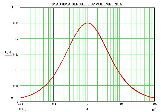

Ora poniamo:
(18)\;\;\; \alpha =\frac{R_{3}}{R_{4}}\;\;\; \Rightarrow \;\;\; R_{3}=\alpha \cdot R_{4}
La (17) allora può essere così scritta:
(19)\;\;\; V_{sq}=-V_{cc}\;\frac{\alpha \cdot R_{4}\cdot \Delta R}{R{_{4}}^{2}\cdot \left (1+\alpha  \right )^{2}}=-V_{cc}\;\frac{\alpha}{\left (1+\alpha  \right)^{2}}\; \frac{\Delta R}{R_{4}}
A parità di tensione di alimentazione Vcc del ponte e di variazione relativa ΔR / R4 della resistenza, la tensione di squilibrio risulta dunque essere proporzionale ad una funzione del parametro α che esprime il rapporto tra le resistenze che confluiscono in uno stesso nodo di rilevazione in condizioni di equilibrio:
(20)\;\;\; V_{sq}\propto  f\left ( \alpha  \right )= \frac{\alpha }{\left ( 1+\alpha  \right )^{2}}
La Fig.4 rappresenta l'andamento della funzione f\left ( \alpha  \right )\;\; in scala logaritmica (α non può assumere valori negativi in quanto rappresenta un rapporto di resistenze):
Fig. 4 Massima sensibilità voltmetrica del ponte
Come si può vedere, utilizzando la scala logaritmica, la funzione f\left ( \alpha  \right ) risulta simmetrica rispetto all'ascissa 1 e presenta un massimo proprio per α = 1, valore in corrispondenza del quale, a parità di variazione relativa della resistenza R4, anche la tensione di squilibrio assume valore massimo (in modulo).
α = 1 rappresenta dunque la condizione di massima sensibilità del ponte di Wheatstone che, tenuto conto di (18) e (7), si può esprimere analiticamente come segue:
(21)\;\;\; \alpha =1\;\;\; \Rightarrow \;\;\; R_{3}=R_{4}\;\;\; \Rightarrow \;\;\;R_{1}=R_{2}
La condizione di massima sensibilità del ponte richiede, dunque, che siano uguali le resistenze di ciascun ramo principale del ponte C-A-D e C-B-D.
