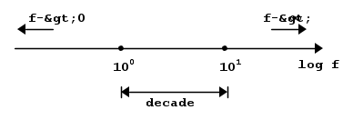

E' che non mi ci trovo molto a fare grafici con fidocadj. devo sempre fare un paio di tentativi prima di ottenere quello buono. :cry:
Commenti sul punto B?
Re: OP-AMP, guadagno amplificazione e diagrammi di Bode. https://www.electroyou.it/forum/viewtopic.php?f=1&t=65094#p660467 Flamber 2016-07-15T14:19:27Z 2016-07-15T14:19:27Z
Per vedere che c'è uno 0 nell'origine, non c'è bisogno di fare nessun calcolo, basta guardare il circuito. Se f=0, cioè se la tensione applicata all'ingresso è in continua, come si comporta quel condensatore?
Il fatto di quotare gli assi, non è solo una questione di forma, è una necessità. Un diagramma logaritmico senza gli assi quotati non è interpretabile in alcun modo, non ha alcun senso, e quindi nessuna utilità.
Ad esempio, quel -64dB cosa vuol dire? a che frequenza è riferito?
Re: OP-AMP, guadagno amplificazione e diagrammi di Bode. https://www.electroyou.it/forum/viewtopic.php?f=1&t=65094#p660445 Guaffo 2016-07-15T11:51:30Z 2016-07-15T11:51:30Z
Scusate, quando ho postato ero proprio cotto.
Passatemi il fatto di non aver quotato tutti gli assi.
Per la mia soluzione del punto B, mi sa che c'è qualcosa che non torna...
per f->0, H(f)=0. Poi ho uno zero all'origine e un polo reale alla stessa frequenza di 159Hz e due poli reali alla frequenza 3.9Hz.
Qualcosa non va...

Da qui vedo che si dovrebbe ottenere uno zero nell'origine con frequenza di taglio a circa 10Hz e un polo reale verso i 100kHz...

[quote="Guaffo"]Nel mio caso specifico, l'intercetta sarebbe in [unparseable or potentially dangerous latex formula]
Continui a non specificare nel grafico la frequenza dell'Asse verticale che disegni.
Re: OP-AMP, guadagno amplificazione e diagrammi di Bode. https://www.electroyou.it/forum/viewtopic.php?f=1&t=65094#p660401 g.schgor 2016-07-15T07:13:52Z 2016-07-15T07:13:52Z
[quote="Guaffo"]Nel mio caso specifico...
Si, è corretto ma direi poco significativo.
Non hai infatti "quotato" l'asse delle frequenze,
o almeno indicato la il valore della frequenza
corrispondente a 0dB. (f_0, frequenza di taglio).
Questa è data da:
f_0=\frac{1}{2 \pi CR}=1592Hz
Per il punto B
Ora, la tensione tra i due nodi di ingresso non è più nulla. Considero il circuito in questo modo:
La KCL al nodo A è:

Diagrammi di Bode
I diagrammi di bode sono due grafici, uno per la fase e uno per il modulo di H(f), in cui si fa la particolare scelta, di rappresentare le ascisse in scala logaritmica e le ordinate nel grafico dei moduli in decibel.
Quindi, vediamo dove si trova la frequenza f=0 nel diagramma di bode:
\lim_{f \to 0} \log f = - \infty
Procediamo allo stesso modo per verificare la posizione dell'asse rappresentante [unparseable or potentially dangerous latex formula].
