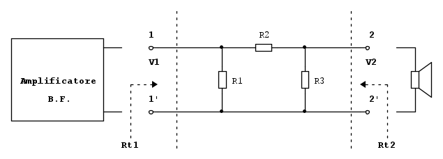

Foto UtentePioz Le tre relazioni che ho ricavato in maniera semplice sono sufficienti a risolvere il tutto, V1 e V2 sono note in quanto vengono imposte sia la potenza massima in ingresso che quella massima d'uscita come l'impedenza di ingresso che d'uscita. Se hai Maxima, programma gratuito, te ne puoi rendere conto.
Quello che mi interessa è capire il metodo che ha usato l'autore dell'articolo di CQ Elettronica per risolvere il circuito. L'autore stesso dice che ha risolto il circuito ' sulla base dei parametri immagine di un doppio bipolo' e non con equazioni alle maglie o simili come ho fatto io. E' proprio qua che sta il mio problema non riesco a trovare niente su questo argomento ne nei miei vecchi libri di studio ne in rete

Il mio problema è capire come sono state ricavate le formule presentate nella rivista CQ Elettronica

Hai provato con dei valori numerici? Ad esempio
Rt1 = Rt2 = Zo = 8 ohm, e attenuazione 3 dB ?
E ricalcolandole con un processo inverso che i valori tornino?
Nel web si trovano varie formule e calcolatori
nel caso semplificato di Rt1 = Rt2 = Zo
Edit delle 12.46:
Può darsi che le formule di CQ siano corrette,
Il seno e il coseno o cotangente? iperbolico sono funzioni di
e elevato a x, x è dato come logaritmo della radice quadrata delle potenza in dB, quindi, rappresentando il rapporto di potenze come numero, logaritmo e esponenziale si compensano e la formula si semplifica.
Attendo di leggere un interventro di qualcuno più competente di me.

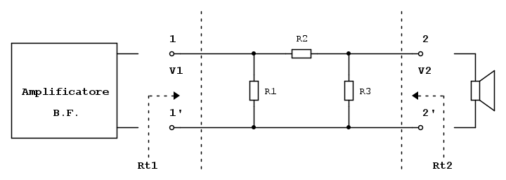

calcolo attenuatore resistivo a PI greco https://www.electroyou.it/forum/viewtopic.php?f=1&t=89779#p962420 stefanodelfiore 2024-01-21T12:16:45Z 2024-01-21T12:16:45Z
Nel 1979 sul numero di maggio di CQ Elettronica apparve un breve articolo che trattava il calcolo di un attenuatore resistivo a Pi greco per effettuare verifiche su amplificatori audio. Riporto il circuito di seguito.
Allora senza preoccuparmi di come queste formule erano state ottenute scrissi un semplice programma in basic per calcolare i valori resistivi dell’attenuatore e poi tutto cadde nel dimenticatoio.
Giorni fa per caso mi è tornato sotto mano questo listato dimenticato nel tempo, ho ritrovato sul sito Introni http://www.introni.it/pdf/CQ%20elettronica%201979_05.pdf il numero di CQ Elettronica in questione e ho riletto l’articolo per cercare di capire come le formule fossero state ricavate. Sotto riporto le formule tratte da CQ.
[unparseable or potentially dangerous latex formula]
Nell’articolo per il calcolo si fa solo un accenno ai parametri immagine del doppio bipolo. Ho provato a cercare nei miei vecchi libri e ho solo una senzazione, visto le formule nella rivista, che l’equazione dei telefonisti possa essere un indizio. Anche gli anni passati dai miei studi non mi aiutano molto.
Ho poi trovato una soluzione del circuito, cioè determinare i valori di R1 R2 e R3, in modo diverso cioè esprimendo Rt1, Rt2 e la relazione tra le tensioni di ingresso e uscita del quadripolo in funzione di R1, R2 e R3.
Le tre equazioni usate sistema sono riportate di seguito
Visto che mi stavo perdendo nella risoluzione del sistema ho usato Maxima con wxMaxima per risolvere in modo simbolico il tutto ottenendo i seguenti risultati
A questo punto ho verificato sempre con Maxima che i risultati nei i due modi di risoluzione fossero uguali.
Ora sono a chiedere aiuto sperando che qualcuno possa illuminarmi sul procedimento utilizzato nell’articolo della rivista CQ Elettronica.
