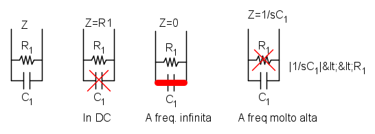

Domande sugli zeri e i poli
Gli zeri e i poli dalla risposta in frequenza si ricavano sempre così? Qual è la tecnica solita?
Posso avere una domanda di riserva? :D :D
Se c'e` un solo condensatore (o un solo induttore), e non si vogliono fare i conti con la variabile s, si calcola il guadagno con condensatore aperto e in cortocircuito. Poi si calcola la posizione del polo come \omega_p=\frac{1}{R_{eq}C} dove Req e` la resistenza vista dal condensatore, e se il circuito ha un guadagno costante sia in alta che in bassa frequenza, si calcola la frequenza dello zero usando la proprieta` di proporzionalita` che ho raccontato nell'articolo del guadagno sui diagrammi di Bode.
Se al posto della pulsazione \omega_p, che e` dove nel diagramma di Bode il guadagno comincia a scendere, vuoi sapere il valore di s_p dove si trova il polo nel piano complesso s, la formula e` quella che usa il tuo collega s_p=-\frac{1}{R_{eq}C} Avevo dimenticato il segno negativo! dove si mette Req, che non e` detto sia "R1" whatever it is.
Se ci sono piu` condensatori, e sono "separati" dal circuito, come ad esempio con gli operazionali, si calcola un polo alla volta e si fa il prodotto delle funzioni di trasferimento. Altrimenti e` un casino!

Ok, va bene. Per la formula di R e C in parallelo puoi fare queste verifiche veloci, per verificare di non aver fatto errori.
1) Analisi dimensionale. Il numeratore e` una resistenza, il denominatore e` un numero adimensionato, 1, piu` un termine dato da una frequenza s per un tempo, RC. Tempo per frequenza fa un numero adimensionato, sommato a 1 va bene, e il denominatore e` tutto adimensionato. Il risultato quindi la le dimensioni di una resistenza divisa per un numero, quindi una resistenza. OK, qui non ci sono errori.
2) Comportamento ai limiti. Bisogna guardare come si comporta la formula per s->0 (continua) e per s->∞ (frequenza infinita), e confronti questi risultati con il comportamento del parallelo. Per s che tende a zero l'impedenza del parallelo diventa
\lim_{s\to 0} \frac{R_1}{1+R_1sC_1}=R_1 mentre per s che tende a infinito il risultato diventa
\lim_{s\to \infty} \frac{R_1}{1+R_1sC_1}=0
Adesso guardiamo il parallelo fra R e C, e ricordiamoci che a frequenza zero (in continua) una capacita` e` un circuito aperto, mentre a frequenza infinita una capacita` e` un cortocircuito. Si vede dallo schema che se si apre il condensatore, o lo si cortocircuita, la resistenza viene R1 oppure zero, proprio come nella formula ricavata.
3) Un pochino piu` complicato e` la verifica con il comportamento asintotico. Per s che tende a infinito, la funzione parallelo diventa asintoticamente pari a
\frac{R_1}{1+R_1sC_1} \simeq \frac{1}{sC_1} \quad \text{quando} \quad x\to\infty
In effetti, se la frequenza e` sufficientemente elevata, l'impedenza del condensatore diventa molto minore di quella della resistenza, e quest'ultima la si puo` trascurare: rispetto al condensatore e` quasi un circuito aperto, e quindi l'impedenza complessiva e` asintotica a quella del condensatore.
