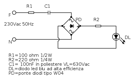

"RIGUARDANDO I CONCETTI DI BASE" posso dire che un condensatore aumenta la sua impedenza alle basse frequenze e la diminuisce alle alte. Ora capisco perché dipende dalla frequenza.
Un’ultima cosa sui condensatori prima di passare alle induttanze.
Il circuito che ho disegnato sopra rappresenta il collegamento di un led (ad alta efficienza) alla rete-luce. Quello che mi interessa è la presenza o meglio il funzionamento di quel condensatore (C1) così collegato. Allora sappiamo che la FREQUENZA della tensione che giunge alle utenze domestiche è di 50Hz. La mia domanda è: in questo caso quel condensatore come funziona, a cosa serve? Quello che “SUPPONGO” di sapere è che innanzitutto la resistenza che si trova prima del condensatore serve per limitare la corrente su quel ramo o meglio funge da fusibile, il condensatore si carica e scarica alla frequenza di rete permettendo la circolazione di corrente nel circuito. Se al ponte diodi arriva sempre una corrente alternata cosa comporta la presenza di quel condensatore o meglio se non è presente cosa accade?
SCUSATE SE VI FACCIO DELLE DOMANDE COSì ASSURDE MA PER FAVORE AIUTATEMI ALTRIMENTI NON MI TOGLIERò MAI DEì DUBBI.
Re: Delucidazioni sui tre componenti passivi https://www.electroyou.it/forum/viewtopic.php?f=14&t=42877#p388982 clorofabio 2013-03-06T18:37:38Z 2013-03-06T18:37:38Z
[quote="claudiocedrone"]Non direi; considerando che la corrente inverte il "verso" (polarità) tot volte al secondo (frequenza) la resistenza (peraltro il tuo "circuito" non c'entra con la tua descrizione) è ininfluente
:ok: Si si giusto. Hai ragione quello è un filtro RC. Il circuito adatto a questa spiegazione è un condensatore in serie ad una resistenza.
[quote="claudiocedrone"]Il condensatore a regime non sarà mai completamente carico né completamente scarico proprio perché sottoposto a un ciclo continuo di carica e scarica; inoltre quello del "63%" è... un altro valore convenzionale.
Benissimo. :ok:
[quote="claudiocedrone"]Inoltre nella tua "traccia" indichi solo il valore di frequenza della sinusoide (1 Hz) ma non indichi né il valore di capacità del condensatore né quello di resistenza del resistore...
Per il momento non sono importanti i valori di resistenza e capacità perché quello che voglio capire bene è il funzionamento. Poi il valore della frequenza [-X non lo indicato, ho scritto 1Hz per spiegare cosa avviene durante un ciclo, è chiaro che se la frequenza è di 1KHz questo avviene 1000 volte al secondo. :-) Ripeto,lasciando perdere i calcoli, quello che voglio capire o vorrei conferma che l’abbia capito è il principio di funzionamento. O_/

:-) Inoltre nella tua "traccia" indichi solo il valore di frequenza della sinusoide (1 Hz) ma non indichi nè il valore di capacità del condensatore né quello di resistenza del resistore... e poi non ha senso dire che la parte reale (resistiva) dell'impedenza è trascurabile :shock: rispetto a che :?: Dipende dalla frequenza e dalla capacità (e relativa Xc) quanto (o meno) prevalga la parte immaginaria su quella reale e/o viceversa :? Ti consiglio di riguardare meglio i concetti di base. O_/
Re: Delucidazioni sui tre componenti passivi https://www.electroyou.it/forum/viewtopic.php?f=14&t=42877#p388791 claudiocedrone 2013-03-06T02:05:48Z 2013-03-06T02:05:48Z
Non direi; considerando che la corrente inverte il "verso" (polarità) tot volte al secondo (frequenza) la resistenza (peraltro il tuo "circuito" non c'entra con la tua descrizione) è ininfluente, il condensatore a regime non sarà mai completamente carico nè completamente scarico proprio perchè sottoposto a un ciclo continuo di carica e scarica; inoltre quello del "63%" è... un altro valore convenzionale. O_/
