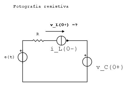

Al posto del PSE potevo anche fare una lkt alla maglia e veniva più rapidamente.
Perché vi è un errore di segno?
Se faccio la LKT all'unica maglia stabilito il verso di percorrenza della maglia orario, stabilita la convenzione del generatore sui diversi generatori presenti , viene che:
e(0+)+vL(0+)-vC(0-)=0 quindi: vL(0+)=-e(0+)=-10 V
Sostituendo l'induttore con un GIC e il condensatore con un GIT, non dovrei rispettare la convenzione del generatore per entrambi?

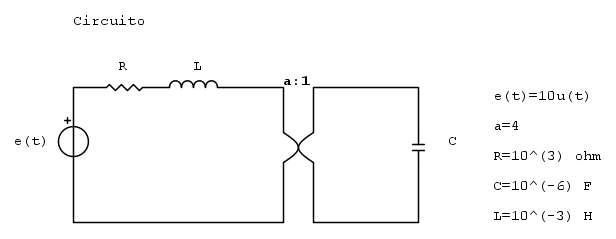

Circuito dinamico del secondo ordine- induttori accoppiati https://www.electroyou.it/forum/viewtopic.php?f=2&t=70537#p726511 Carlo1 2017-08-29T17:11:01Z 2017-08-29T17:11:01Z
Buon pomeriggio a tutti, volevo postare l'esecuzione di questo esercizio e volevo vedere se vi trovate con la sequenza di passaggi e nella parte finale .
Questo esercizio mi chiede di determinare l'energia dissipata dalla resistenza nel periodo 0<t<1ms per la rete,inizialmente scarica.
Circuito:
PASSO 1:Determino le condizioni iniziali
Fissato t=0 l'istante iniziale, le condizioni iniziali le ricavo per t<0 ma visto e considerato che la rete è inizialmente scarica, è possibile scrivere:
[unparseable or potentially dangerous latex formula] e [unparseable or potentially dangerous latex formula]
PASSO 2: Determinare l'equazione differenziale omogenea lineare in evoluzione libera
Utilizzo formula del trasporto d'impedenza per trasportare il condensatore C dal secondario al primario, ottenendo :
C=\frac{C}{a^{2}}=6.25x10^{-8} F
Il circuito, una volta spente le cause forzanti, è:
Il circuito d'interesse è un RLC serie e l'equazione sarà:
Il corrispondente polinomio caratteristico è: \lambda ^{2}+\frac{R}{L}\lambda+\frac{1}{LC}=0
Le soluzioni sono: \lambda _1=-1001.002 Hz , \lambda _2=-998998.9 Hz
La soluzione dell'equazione omogenea sarà: [unparseable or potentially dangerous latex formula]

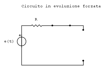

PASS0 3: Ricavare la soluzione particolare in evoluzione forzata
Il circuito in evoluzione forzata sarà:
Non circolerà nessuna corrente quindi iL_p=0A
La soluzione dell'equazione completa sarà: [unparseable or potentially dangerous latex formula]

Bisogna ricavare il fattore: [unparseable or potentially dangerous latex formula]
Visto che [unparseable or potentially dangerous latex formula] non è una variabile di stato, per poterla ricavare utilizziamo il metodo della fotografia resistiva che mi permette di ottenere un circuito adinamico a t=0+, ovvero:
- Sostituisco l'induttore con un generatore di corrente di valore [unparseable or potentially dangerous latex formula]
- Sostituisco il condensatore con un generatore di tensione di valore [unparseable or potentially dangerous latex formula]
- e(t)=10*u(t)=10*u(0)=10 V
- Il circuito sarà:

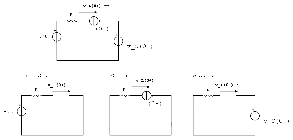

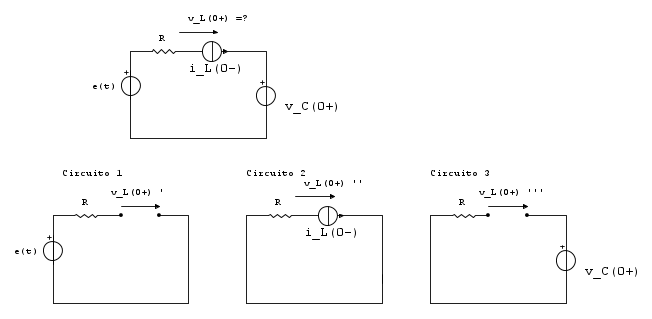

Risolvendo con il principio di sovrapposizione degli effetti, otteniamo 3 circuito elementari:
Dal primo circuito elementare otteniamo: [unparseable or potentially dangerous latex formula]
Dal secondo circuito elementare otteniamo: [unparseable or potentially dangerous latex formula]
Dal terzo circuito elementare otteniamo:[unparseable or potentially dangerous latex formula]
Sommando il tutto: [unparseable or potentially dangerous latex formula]
Adesso possiamo scrivere che: [unparseable or potentially dangerous latex formula] ovvero: -1001.002*A1-998998.9*A2=10000
