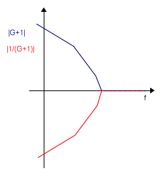

[quote="dimaios"]Sicuro :?: In che senso si specchia :?:
Io ho fatto il seguente ragionamento:
[unparseable or potentially dangerous latex formula]
Quindi basta prendere il grafico di |1+G|_{dB} e specchiarlo rispetto all'asse delle frequenze.

[quote="DanteCpp"]Si, praticamente si specchia il grafico rispetto all'asse delle frequenze.

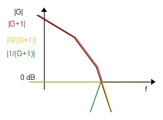

Foto UtenteGnao89 puoi vederla in questo modo :
Da cui si evince che :
Che vale per ogni frequenza :
Valutando il modulo :
Da cui si capisce l'andamento di una curva rispetto all'altra visto che il modulo della somma deve sempre dare l'unità ( ad ogni frequenza ).
Se sommi la curva gialla e quella verde qualitativamente hai sempre 0 dB.
E' chiaramente un'approssimazione ma quando il guadagno è molto negativo ( in decibel ) puoi considerare il contributo talmente piccolo da essere praticamente nullo per cui prevale quello del grafico a 0 db ( ovvero l'unità ).
A questo punto devi solo calcolare il punto in cui le spezzate gialla e verde si incrociano ed hai concluso.

Re: Diagramma Qualitativo di Bode https://www.electroyou.it/forum/viewtopic.php?f=8&t=65521#p665305 DanteCpp 2016-08-25T22:26:40Z 2016-08-25T22:26:40Z
