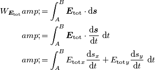

1. Viva gli integrali di linea!
Supponiamo di non sapere niente riguardo il potenziale elettrico e della conservatività del campo in questione.
Inoltre supponiamo che l'esercizio ci chieda di calcolare la differenza di potenziale interpretandola come il lavoro che si dovrebbe compiere per spostare una carica unitaria dal punto A al punto B.
Per il principio di sovrapposizioni degli effetti, il campo elettrico totale corrisponderà alla somma dei campi elettrici generati dalle cariche puntiformi e quello generato dal piano.
\boldsymbol{E}_\text{tot}=\boldsymbol{E}_{\text{piano}}+\boldsymbol{E}_{Q_1}+\boldsymbol{E}_{Q_2}+\boldsymbol{E}_{Q_3}
Dobbiamo valutare il lavoro per spostare una carica unitarià, quindi la forza in gioco coinciderà l'espressione del campo elettrico totale
\boldsymbol{F}=q\boldsymbol{E}_\text{tot}\bigg|_{q=1}=\boldsymbol{E}_\text{tot}
Lavorando in coordinate cartesiane, avremo che il lavoro compiuto dal campo elettrico totale corrisponderà a
\begin{align} W_{\boldsymbol{E}_\text{tot}} &=\int_{A}^{B} \boldsymbol{E}_\text{tot} \cdot \text{d}\boldsymbol{s} \\
&=\int_{A}^{B} \boldsymbol{E}_\text{tot} \cdot \frac{\text{d}\boldsymbol{s}}{\text{d}t} \text{ d}t \\
&=\int_{A}^{B} E_{\text{tot}}_x \frac{\text{d}s_x}{\text{d}t} +E_{\text{tot}}_y \frac{\text{d}s_y}{\text{d}t}  \text{ d}t
\end{align}
Dobbiamo determinare le componenti del campo totale e, conseguentemente a una parametrizzazione per lo spostamento s, le componenti del vettore tangente allo spostamento ds/dt.
Sottosuddividiamo dunque l'esercizio in 3 parti distinte:
1.1 Scelta parametrizzazione e calcolo vettore tangente
1.2 Calcolo campo elettrico totale
1.3 Esplicitazione e calcolo dell'integrale di linea
