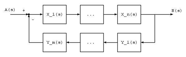

Re: Poli funzione di trasferimento https://www.electroyou.it/forum/viewtopic.php?f=1&t=59621#p593047 fairyvilje 2015-07-29T11:43:59Z 2015-07-29T11:43:59Z
Consideriamo la generica rete con retroazione
La sua funzione di trasferimento è facilmente calcolabile:
[unparseable or potentially dangerous latex formula] e quindi [unparseable or potentially dangerous latex formula] e infine [unparseable or potentially dangerous latex formula].
A questo punto consideriamo [unparseable or potentially dangerous latex formula] e [unparseable or potentially dangerous latex formula]. Quindi possiamo dividere i blocchi X e Y in n e m sottoblocchi tutti in serie.
Cosa succede se studiamo la funzione di trasferimento fra un nodo intermendio degli X che chiameremo A_i e l'uscita B del sistema?
[unparseable or potentially dangerous latex formula] ovvero [unparseable or potentially dangerous latex formula] e quindi
Ti invito a fare gli stessi conti per un generico ingresso posto sul ramo di retroazione.
Ricordiamoci che si tratta di una rete lineare tempo invariante. Quindi vale la sovrapposizione degli effetti, possiamo studiare singolarmente i vari effetti per segnali "iniettati" nei singoli nodi e farne la somma.
