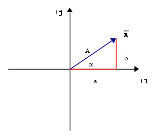

Si Foto UtenteMax2433BO, hai proprio ragione.
Ciò che mi ha spiazzato è stato l'utilizzo dello stesso simbolo,
[unparseable or potentially dangerous latex formula]
che sostanzialmente sarebbe come dire
cosa errata.
Comunque, io, avrei dovuto riporre più fiducia nella parola, rappresentazione, usata dall'OT .
Ti ringrazio molto per la puntualizzazione.

Re: Domanda su numeri Complessi https://www.electroyou.it/forum/viewtopic.php?f=2&t=64915#p658142 Max2433BO 2016-07-03T07:58:53Z 2016-07-03T07:58:53Z
Scusate, non posso più editare il messaggio precedente (e finito il tempo a mia disposizione per farlo) quindi continuo qui il discorso che volevo maggiormente esplicitare:
La formula del post precedente viene ricavata con i seguenti passaggi (sunto tratto dal medesimo libro di testo, cap. 5.42 Vettori e numeri complessi):
Data la seguente figura:
il vettore \bar {A_{M}} \;, in un riferimento ad assi coordinati ortogonali, con asse orizzontale "reale" e asse verticale "immaginario", viene per definizione univocamente determinato dall'espressione:
\bar {A_{M}} = a + jb
essendo a \; la componente lungo l'asse reale e jb \; la componente lungo l'asse immaginario e, viceversa, ad un numero complesso (a + jb\;) corrisponderà un unico vettore \bar {A_{M}}.
Il modulo del vettore \bar {A_{M}} \; varrà:
A = \sqrt {a^2 + b^2}
e risulterà ruotato in senso antiorario di un angolo \alpha \; la cui tangente sarà individuata da:
\tan {\alpha} = \frac {b}{a}
Quindi, un numero complesso, può anche essere espresso, oltre che in forma binomia (\bar {A_{M}} = a + jb) anche in forma trigonometrica legando le componenti a \; e jb \; al modulo A \; e all'angolo \alpha \; secondo le seguenti formule:
a = A \cos {\alpha}
jb = jA \sin {\alpha}
per cui si otterrà:
ricordando poi la formula di Eulero:
\epsilon ^{\pm j\alpha} = \cos {\alpha} \pm j \sin {\alpha}
il vettore \bar {A_{M}} potrà essere espresso anche con la seguente formula:
... e da qui deriva la formula di cui al post precedente, secondo questo libro di testo.
O_/ Max
Re: Domanda su numeri Complessi https://www.electroyou.it/forum/viewtopic.php?f=2&t=64915#p658140 Max2433BO 2016-07-03T06:19:55Z 2016-07-03T06:19:55Z
[quote="DanteCpp"][quote="themagiciant95"]Il mio testo dice che posso rappresentarla come [unparseable or potentially dangerous latex formula].
E che testo è?
Scusami l'intromissione, Foto UtenteDanteCpp, ma la tua domanda mi ha fatto sorgere la curiosità di guardare nel mio vecchio libro di testo di elettrotecnica come veniva effettivamente scritta, e ho trovato che, effettivamente è così:
Tratto da "Elettrotecnica generale" - Mario Pezzi - Zanichelli Bologna - Edizione gennaio 1984 (Cap. 5.43 Rappresentazione simbolica delle grandezze sinusoidali - pagg. 511 e 512)
Una grandezza sinusoidale del tipo [unparseable or potentially dangerous latex formula], è rappresentabile, come si è visto, con un vettore di modulo A_{M} \; e fase \alpha \; ruotante con velocità angolare \omega \; nel senso antiorario, il quale, all'istante generico t \;, si troverà pertanto nella posizione individuata, rispetto all'asse x \;, dall'angolo \alpha + \omega t \;.
Ora il suddetto vettore all'istante t \; potra essere rappresentato, col metodo simbolico e, ad esempio, con notazione esponenziale, nel seguente modo:
poichè ovviamente si tratta di un vettore di modulo A_{M} \; e fase \alpha + \omega t \;.
O_/ Max
