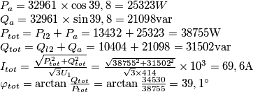

Ho svolto i calcoli utilizzando prevalentemete Boucherot, tranne per la somma vettoriale finale, ed inserendo le dovute indicazioni delle grandezze nello schema e trovo in pratica il risultato che anche tu Foto Utentepietro1990 hai trovato

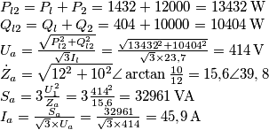

\begin{array}{l}
{P_{l2}} = {P_l} + {P_2} = 1432 + 12000 = 13432 \, {\rm{W}}\\
{Q_{l2}} = {Q_l} + {Q_2} = 404 + 10000 = 10404 \, {\rm{W}}\\
{U_a} = \frac{{\sqrt {P_{l2}^2 + Q_{l2}^2} }}{{\sqrt 3 {I_l}}} = \frac{{\sqrt {{{13432}^2} + {{10404}^2}} }}{{\sqrt 3  \times 23{,}7}} = 414 \, {\rm{V}}\\
{{\dot Z}_a} = \sqrt {{{12}^2} + {{10}^2}} \angle \arctan \frac{{10}}{{12}} = 15{,}6\angle 39,8\\
{S_a} = 3\frac{{U_1^2}}{{{Z_a}}} = 3\frac{{{{414}^2}}}{{15{,}6}} = 32961 \, {\rm{VA}}\\
{I_a} = \frac{{{S_a}}}{{\sqrt 3  \times {U_a}}} = \frac{{32961}}{{\sqrt 3  \times 414}} = 45{,}9 \, {\rm{A}}
\end{array}
\begin{array}{l}
{P_a} = 32961 \times \cos 39,8 = 25323W\\
{Q_a} = 32961 \times \sin 39,8 = 21098{\mathop{\rm var}} \\
{P_{tot}} = {P_{l2}} + {P_a} = 13432 + 25323 = 38755{\rm{W}}\\
{Q_{tot}} = {Q_{l2}} + {Q_a} = 10404 + 21098 = 31502{\mathop{\rm var}} \\
{I_{tot}} = \frac{{\sqrt {P_{tot}^2 + Q_{tot}^2} }}{{\sqrt 3 {U_1}}} = \frac{{\sqrt {{{38755}^2} + {{31502}^2}} }}{{\sqrt 3  \times 414}} \times {10^3} = 69,6{\rm{A}}\\
{\varphi _{tot}} = \arctan \frac{{{Q_{tot}}}}{{{P_{tot}}}} = \arctan \frac{{34530}}{{38755}} = 39,1^\circ
\end{array}

Assumendo a fase zero la tensione stellata E_a
\begin{array}{l}
{{\dot I}_A} = {{\dot I}_{tot2}} - {{\dot I}_b} = 69{,}6\angle  - 159,1^\circ  - 24{,}3\angle 2^\circ  =  - 65 - {\rm{j}}24{,}8 - 24{,}3 + {\rm{j0,85}} = \\
 =  - 89{,}3 - j23{,}15 = 92{,}3\angle 195^\circ  \, {\rm{A}}
\end{array}

Il procedimento è corretto. I calcoli non li ho controllati ma mi pare che il valore finale della corrente possa andare bene

Ho calcolato Ptot= Pl+P2=13432 W e Qtot= Ql+Q2=10404 var .Da\sqrt {P^2+Q^2}=3\cdot E1 \cdot IL ,ho ricavato E1=239V.Posto [unparseable or potentially dangerous latex formula], [unparseable or potentially dangerous latex formula],[unparseable or potentially dangerous latex formula], ho ricavato [unparseable or potentially dangerous latex formula].A questo punto ho ricavato[unparseable or potentially dangerous latex formula], [unparseable or potentially dangerous latex formula],[unparseable or potentially dangerous latex formula]. Posto [unparseable or potentially dangerous latex formula], ho ricavato [unparseable or potentially dangerous latex formula]. Quindi ho posto [unparseable or potentially dangerous latex formula], [unparseable or potentially dangerous latex formula],[unparseable or potentially dangerous latex formula]. Poi ho calcolato [unparseable or potentially dangerous latex formula], e [unparseable or potentially dangerous latex formula]. Quindi [unparseable or potentially dangerous latex formula] , da cui la lettura dell'amperometro é 93 A.

Mi sembra vada bene anche se è faticoso leggere le formule. Devi usare sempre LaTeX

Ho calcolato Ptot= Pl+P2=13432 W e Qtot= Ql+Q2=10404 var.Da \sqrt {P^2+Q^2}=3*E1*IL ,ho ricavato E1=239 V.Posto E1=239e^(j0°), E2=239e^(-j120°), E3=239e^(-j240°), ho ricavato \phi tot=\arctan \frac P Q = arctan (10404/13432)=37.8°.A questo punto ho ricavato I1L=23,7e^(-j37.8°), I2L=23,7e^(-j157,8°), I3L=23,7e^(-j277,8°). Posto E1=(12+10j)* I1a, ho ricavato I1_a =\frac{239 e^0 }{4+3,33j} = 46 e^(-j40°). Quindi ho posto I1a=46e^(-j40°), I2a=46e^(-j160°), I3a=46e^(-j280°). Poi ho calcolato V12=\sqrt {3} \cdot E1 =414e^(j30°), e Ib =\frac{414 e^{30}}{15+8j} =24,4e^(j2°). Quindi I2=-Ib+I2l+I2a =93e^(-j164°) , da cui la lettura dell'amperometro é 93 A

Si, se i calcoli sono giusti
