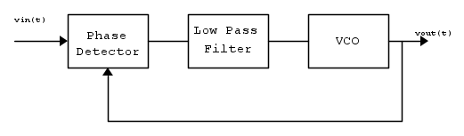

[quote="Ianero"]Mi sta sorgendo un altro dubbio ancora...
A causa di questi problemi, mi sono messo a fare l'analisi del PLL brute-force.
Ora mi quadrano le cose.
La posto per chi è interessato (grazie Simone per quel file in spagnolo, ho modificato alcune cose che non mi tornavano bene neanche lì, ma ora direi che quadra tutto).
Lo schema "vero" è questo:
al di là del divisore N.

Che è una equazione integrale non lineare che descrive finalmente il funzionamento del PLL.
La si può porre in una forma differenziale più solita derivando:
[unparseable or potentially dangerous latex formula]
che mette in relazione l'angolo istantaneo di ingresso e quello di uscita.
Da qui si può supporre che l'errore sia piccolo:
E da qui trasformare secondo Laplace:
e ottenere tutte le funzioni di trasferimento che si vuole (con relativi schemi a blocchi equivalenti nel dominio di Laplace che almeno ora non spuntano dal nulla ma hanno un senso), che si riducono a quelle note del PLL se \omega_{in} = \omega_{out}= \omega_{VCO}.
Re: Dubbio con analisi del PLL (schema a blocchi) https://www.electroyou.it/forum/viewtopic.php?f=1&t=68793#p716271 Ianero 2017-06-16T22:19:06Z 2017-06-16T22:19:06Z
Mi sta sorgendo un altro dubbio ancora, in uscita al VCO c'è ad esempio un coseno.
Se metto un integratore, integro un coseno, non la sua frequenza istantanea, quindi l'uscita dell'integratore mica è una fase?
Re: Dubbio con analisi del PLL (schema a blocchi) https://www.electroyou.it/forum/viewtopic.php?f=1&t=68793#p716268 Ianero 2017-06-16T22:14:26Z 2017-06-16T22:14:26Z
[quote="simo85"]Foto UtenteIanero prova a calcolare il limite con la funzione di trasferimento del filtro che ti ho riportato prima.
Devo dimostrare che se H(s) ha un polo nell'origine, allora quel limite fa zero.
Quindi no, il limite devo risolvere lasciando H(s) nell'espressione. :(
[quote="simo85"]
Nel tuo calcolo non c'è una s di troppo al denominatore numeratore ?
Non capisco perchè dici che c'è una s di troppo, la s che moltiplica tutto c'è perchè è una proprietà della trasformata di Laplace che permette di passare dal limite nel tempo al limite in frequenza.
non mi torna quell'1-..
L'1-... c'è perchè calcolo il limite della differenza tra fase in ingresso e fase in uscita dal VCO.
Grazie.
Re: Dubbio con analisi del PLL (schema a blocchi) https://www.electroyou.it/forum/viewtopic.php?f=1&t=68793#p716265 simo85 2017-06-16T21:49:29Z 2017-06-16T21:49:29Z
Volevo scrivere al numeratore.
Mi riferivo a questa:
che comunque non mi torna per quel 1 - ...
Re: Dubbio con analisi del PLL (schema a blocchi) https://www.electroyou.it/forum/viewtopic.php?f=1&t=68793#p716259 simo85 2017-06-16T21:22:30Z 2017-06-16T21:22:30Z
Re: Dubbio con analisi del PLL (schema a blocchi) https://www.electroyou.it/forum/viewtopic.php?f=1&t=68793#p716253 Ianero 2017-06-16T20:25:32Z 2017-06-16T20:25:32Z
No, non va lì, il Phase Detector non necessita di integratori.
Purtroppo non parlo spagnolo, ma se hai qualcosa è meglio di niente, cercherò di decifrare.
Ti ringrazio.
Re: Dubbio con analisi del PLL (schema a blocchi) https://www.electroyou.it/forum/viewtopic.php?f=1&t=68793#p716246 EcoTan 2017-06-16T19:25:01Z 2017-06-16T19:25:01Z
[quote="Ianero"]integratore all'uscita del VCO
Vuoi dire all'uscita del VoltageControlledOscillator? Pensavo che andasse all'uscita del discriminatore di fase.
Re: Dubbio con analisi del PLL (schema a blocchi) https://www.electroyou.it/forum/viewtopic.php?f=1&t=68793#p716240 simo85 2017-06-16T18:31:01Z 2017-06-16T18:31:01Z
Ciao Foto UtenteIanero,
In questi giorni non posso dedicare tempo per approfondire l'argomento.
Se capisci lo spagnolo ti mando 2 paginette del PDF del professore in cui parla proprio del problema a cui stai facendo riferimento, con fdt del filtro:
Re: Dubbio con analisi del PLL (schema a blocchi) https://www.electroyou.it/forum/viewtopic.php?f=1&t=68793#p716192 Ianero 2017-06-16T11:20:33Z 2017-06-16T11:20:33Z
Scusa Simone se riporto alla luce questa discussione ormai già chiusa, ma una curiosità su questo mi è venuta.
A noi hanno detto che se applico una perturbazione di frequenza in ingresso a gradino, l'errore viene portato a zero dall'anello di retroazione solo se il filtro passa basso ha un polo nell'origine.
A me non torna però:
nel caso M=1...
se applico un gradino di frequenza aggiuntiva in ingresso analizzo questa situazione:
ovvero:
e a me sembra tanto che faccia infinito...
Re: Dubbio con analisi del PLL (schema a blocchi) https://www.electroyou.it/forum/viewtopic.php?f=1&t=68793#p707289 simo85 2017-04-17T11:37:46Z 2017-04-17T11:37:46Z
È quello che di serie viene messo nel VCO, ma negli schemi non l'ho mai visto.
Grazie per farnelo notare. :ok:
