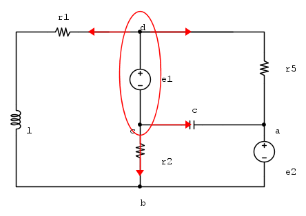

Calma, non è proprio così. Ho tracciato il supernodo e le correnti ad esso associate nel seguente schema e per esso ho definito una legge di Kirchhoff per le correnti, indicata dalle frecce in rosso.
Per semplicità, supponiamo che V_B = 0 \; \text{V}, che ne dici? :-)
la KCL risulta
\frac{V_C}{R_2} + \frac{V_C - V_A}{\frac{1}{j \omega C}} + \frac{V_D}{R_1 + j \omega L} + \frac{V_D - V_A}{R_S} = 0
con V_C incognita, V_D = e_1 - V_C e V_A = e_2.
La KCL del supernodo associato al generatore di tensione e_1 è nient'altro che la combinazione delle KCL associate ai suoi nodi, accomunati dalla corrente I_{e_1}, che nel mio svolgimento ho dimostrato essere inutile nel calcolo del risultato finale. In conclusione, si riottiene la stessa equazione per il calcolo del potenziale del nodo di interesse.

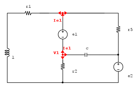

[quote="gac"]Lo puoi risolvere col metodo dei nodi, in particolare calcolando il potenziale V_1 in figura
si può analizzare tutta la rete (in particolare come le correnti su ciascun ramo). Ho messo in evidenza anche la corrente del generatore e_1, che non andrà calcolata.
devi scrivere un sistema di due equazioni del tipo
\begin{cases}
-\frac{V_1}{R_2} - \frac{V_1 - e_2}{ \frac{1}{j \omega C} } - I_{e_1} = 0 \\
I_{e_1} - \frac{e_1 + V_1}{R_1 + j \omega L} - \frac{e_1 + V_1 - e_2}{R_3} = 0
\end{cases}
Risolvendo il sistema si ottiene che
[unparseable or potentially dangerous latex formula]

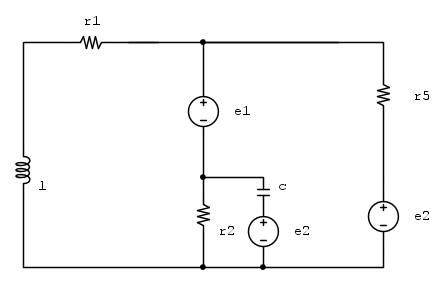

Puoi risolverlo anche con lo sdoppiamento del generatore di tensione e_2 (un generatore in serie alla capacità un altro in serie a R_3, elettricamente separati) e modificando il disegno della rete in modo tale da calcolare V_1 con Millman. Otterrai lo stesso risultato (se ho fatto bene i conti) ;-).

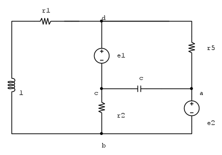

Per fare l'esercizio ho interpretato il Renzo Perfetti che mi spiega l'esercizio guidato quando vi è il supernodo. Io ho fissato il riferimento al nodo C
fissando al nodo c (spero di aver capito bene la teoria) il nodo d viene escluso perchè connesso al generatore tramite riferimento.
ora ho definito il supernodo impostando l'equazione V_A-V_b=E2
da qui l'esercizio guida di Perfetti che ho imitato dice di scrivere 1 equazione per il nodo a e b
e metterla a sistema con la relazione V_A-V_b=E2
le correnti le ho scelte io con la convenzione sul nodo b e ho fatto \frac{Vb}{Z_L+R1}+\frac{Vb}{R2}+\frac{Va}{Z_C}+\frac{Va-Vd}{R5}
ora VD=E1
E dall equazione VB-VA=E2 ricavo il resto..
ho Interpretato bene il metodo di perfetti?

Puoi ridisegnare il circuito così:
e poi applicare Millman.
\begin{cases}
\end{cases}
