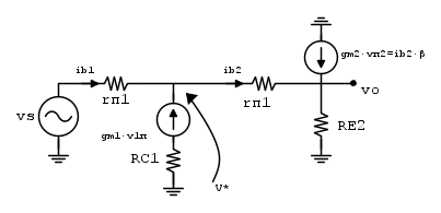

Posot un altro esercizio per vedere se ho fissato i concetti.
Iee = 1mA
Vcc = Vee = 15V
RC1 = RE2 = 4kΩ
RC2 = 2kΩ
Per entrambi i transistor: VBE_on = 0.7V VT = 25mV ß = 100 VCE_sat = 0.2V
Analisi in continua
V_{B1} = 0V
V_{B2} = V_{E1} = -0.7V
Supponendo che IB2 sia trascurabile rispetto a IEE
I_{C1} \simeq I_{EE}
[unparseable or potentially dangerous latex formula]
I_{B1} = \frac{I_{C1}}{\beta} = 10\mu A
V_{E2} = V_{B2} - {V_{BE}}^{on} = -0.7 -0.7 = -1.4mA
I_{B2} = \frac{I_{C2}}{\beta} = 34\mu A
Analisi alle variazioni
r\pi = \frac{V_T}{I_B}; gm = \frac{\beta}{r\pi}
Scegliendo v* come tensione intermedia il guadagno è pari a:
Re: Esercizio stadio amplificatore https://www.electroyou.it/forum/viewtopic.php?f=1&t=71155#p735087 MarkyMark 2017-10-16T18:46:19Z 2017-10-16T18:46:19Z
Probabilmante sono solo dei lapsus ma
Il resto mi sembra giusto :ok:

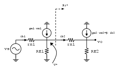

Re: Esercizio stadio amplificatore https://www.electroyou.it/forum/viewtopic.php?f=1&t=71155#p735086 ilmastro 2017-10-16T18:33:25Z 2017-10-16T18:33:25Z
Grazie per i consigli. Nella traccia è presente un errore [quote="ilmastro"]
Vcc = Vee = 5V
Analisi in continua
V_{B1} = 0V
Supponendo che IB2 sia trascuravile rispetto a IRE1
V_{E2} = V_{B2} - {V_{BE}}^{on} = -1.4V
I_{B1} = \frac{I_{C1}}{\beta} \simeq \frac{I_{E1}}{\beta} = 4,3\mu A
I_{B2} = \frac{I_{C2}}{\beta} \simeq \frac{I_{E2}}{\beta} = 36\mu A
Secgliendo v* come tensione intermedia il guadagno è pari a:
[unparseable or potentially dangerous latex formula] con [unparseable or potentially dangerous latex formula]
La resistenza di ingresso è pari a
Re: Esercizio stadio amplificatore https://www.electroyou.it/forum/viewtopic.php?f=1&t=71155#p735023 IsidoroKZ 2017-10-16T13:08:41Z 2017-10-16T13:08:41Z
Sapevo che il modello a pi ibrido era solo un modello di piccolo segnale, non ha senso usarlo per studiare la polarizzazione.
Per la continua, la base di T1 e` a 0V, e quindi il suo emettitore sara` a -0.7V, che corrisponde anche alla tensione di base di T2, il cui emettitore quindi sara` a -1.4V. Con queste due tensioni calcoli le correnti nelle resistenze di emettitore, la corrente di base di T2 e poi quella di T1. I transistori sono sicuramente in zona attiva perche' i collettori sono a +15V e le basi a 0V o meno.
Re: Esercizio stadio amplificatore https://www.electroyou.it/forum/viewtopic.php?f=1&t=71155#p734948 MarkyMark 2017-10-16T06:16:06Z 2017-10-16T06:16:06Z
Per l'analisi in continua spegni il generatore di segnale e scrivi delle equazioni alle maglie usando le correnti di base come incognite. Non considerare maglie che passano dal colletore. Dovresti ottenere un sistema 2x2 se non sbaglio.

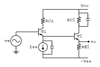

Esercizio stadio amplificatore https://www.electroyou.it/forum/viewtopic.php?f=1&t=71155#p734947 ilmastro 2017-10-16T05:32:13Z 2017-10-16T05:32:13Z
Ciao, non riesco a risolvere questo esercizio: per il circuito in figura si effettui l'analisi in continua; utilizzando il modello ibrido π (si trascuri ro) si determini il guadagno di tensione e la resistenza di ingresso.
Vcc = Vee = 15V
RE1 = 10kΩ
RE2 = 1kΩ
Qualche consiglio? Grazie
