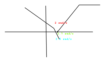

vorrei sapere se con reti anticipatrici in cascata, la seguente formula varia o rimane invariata
\tau =\frac{1}{wc * \sqrt \alpha}
perché questa viene utilizzata con una semplice rete anticipatrice e temo cambi

Dove posso aver sbagliato :( ?

Buonasera avrei un problema circa la progettazione di un controllore tramite delle reti anticipatrici a cascata
avendo la seguente [unparseable or potentially dangerous latex formula]
e le seguenti specifche : errore di accelerazione =0.1 margine di fase= 60°
1) trovo quindi K=20 per cui [unparseable or potentially dangerous latex formula]
2) pongo il modulo uguale ad uno ottenendo come pulsazione di crossover 2.5 rad/sec
che andando a sostituire nella fase mi da -231°, ottenendo un margine di fase pari a -51°.
\DeltaMF=60-(-51)=111+\epsilon=111+15=126 (>60°)
per questo motivo uso tre reti anticipatrici da 42°l'una.
--- \alpha=0.19
---- [unparseable or potentially dangerous latex formula] -> nuova pulsazione di crossoverw*c=6.12 rad/sec
facendo la verifica effettivamente mi esce un modulo della fdt totale pari ad uno ed un margine di fase di 60°
matlab mi da come risultato :
Il problema è che quando disegno a mano la rete, 1/ \tau =1/0.37 = 2.70 rad/sec quindi supera di poco la pulsazione di crossover , impedendomi quindi di disegnare il diagramma dei moduli di bode che indicativamente esce in questo modo
Come posso risolvere questo problema ? #-o
