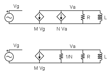

Ok, ma l'eccitazione sinusoidale si applica sull'ingresso del dispositivo attivo ed e' nulla a t=0^+. Al tempo t=0 la tensione sull'induttanza e' zero e la corrente che vi circola e' quella di polarizzazione. Per cui mi aspetto si un transitorio piu' o meno lungo in base alla costante di tempo ma non una discontinuita' al tempo t=0^+.
La discontinuita` la vedi, o meglio ti sembra di vederla sulla tensione, non sulla corrente nell'induttanza. L'impedenza di R e L in parallelo ha uno zero che fa una specie di derivata. Se metti altri valori e costanti di tempo, non si vede piu`. La corrente nella L non ha discontinuita`. Se ci pensi un momento, la tensione ai capi dell'induttanza e` proporzionale alla derivata della corrente, e la derivata di un seno in zero non e` nulla.

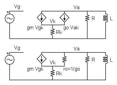

Il circuito equivalente di piccolo segnale e` qualcosa del genere, in ogni caso NIENTE continua, polarizzazione...
Il primo schema e` il circuito equivalente di piccolo segnale del circuito originale, considerando che il tubo ha due generatori pilotati, una di transconduttanza gm e un generatore che dipende dalla tensione anodo-catodo. Nel secondo circuito si semplifica il secondo generatore pilotato in una conduttanza di uscita go.
Questo e` un circuito retroazionato che puo` essere semplificato, con un po' di conti, a rappresentare l'equazione che hai scritto (sempre senza generatori continui).
Il primo circuito e` esattamente quello dell'equazione che hai scritto, il secondo con il secondo generatore trasformato in una resistenza che cosi` puo` andare in parallelo a R.
