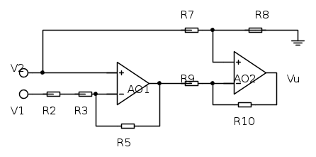

Salve a tutti,
dovendo calcolare Vu(V1,V2) trovo nella soluzione dell'esercizio l'espressione di V_u
V_1\left(\frac{R_5}{R_2+R_3}\right).\left(\frac{R_1_0}{R_9}\right)+V_2\left(1+\frac{R_5}{R_2+R_3}\right).\left(-\frac{R_1_0}{R_9}\right).\left(\frac{R_8}{R_7+R_8}\right).\left(1+\frac{R_1_0}{R_9+R_1_0}\right)
ma mi sembra di troppo l'ultimo partitore, non dovrebbe essere semplicemente
.\left(1+\frac{R_1_0}{R_9}\right)
o mi sbaglio?
Grazie.

Scusate ma avevo sbagliato, me ne sono accorto questa mattina:
V_1\left(\frac{R_5}{R_2+R_3}\right).\left(\frac{R_1_0}{R_9}\right)+V_2\left(1+\frac{R_5}{R_2+R_3}\right).\left(-\frac{R_1_0}{R_9}\right)+V_2\left(\frac{R_8}{R_7+R_8}\right).\left(1+\frac{R_1_0}{R_9+R_1_0}\right)
V_1\left(\frac{R_5}{R_2+R_3}\right).\left(\frac{R_1_0}{R_9}\right)+V_2\left(1+\frac{R_5}{R_2+R_3}\right).\left(-\frac{R_1_0}{R_9}\right)+V_2\left(\frac{R_8}{R_7+R_8}\right).\left(1+\frac{R_1_0}{R_9}\right)
o mi sbaglio?
Grazie.

La soluzione la scriverei cosi`, la separo cosi` si vedono i vari contributi:
V_u(V_1)=V_1\left(-\frac{R_5}{R_2+R_3}\right)\left(-\frac{R_{10}}{R_9}\right)
e si vede che il segnale V1 passa per due amplificatori invertenti.
Poi usando la sovrapposizione degli effetti, come se ci fossero due generatori V2, uno collegato al primo operazionale, e uno collegato al secondo:
V_u(V_2)=V_2\left(1+\frac{R_5}{R_2+R_3}\right)\left(-\frac{R_1_0}{R_9}\right)+V_2\left(\frac{R_8}{R_7+R_8}\right)\left(1+\frac{R_1_0}{R_9}\right)
In che corso materia e ateneo ci sono questi esercizi?

Grazie Isidoro, quindi nella soluzione che mi veniva proposta c'era in effetti un errore, l'ultimo contributo al guadagno era dato solo dal non invertente su A02?
Il corso è Sistemi Elettronici per Ing. Informatica, siccome sono testi di vecchie prove d'esame, non so se si può dire anche l'ateneo, sai con tutte 'ste norme sulla privacy, se vuoi te lo dico privatamente.

Il segnale che viene amplificato in modo non invertente da AO2 passa prima per il partitore dato da R8 e R7, quindi serve anche quel fattore.
