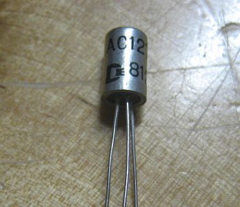

OT: non c'entra niente ma è da quando ho visto il titolo del thread che ce l'ho in testa :D :D :D
