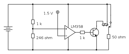

Un saluto a tutti, vi chiedo aiuto riguardo al seguente circuito:
Il pacco batteria si scarica sulla resistenza da 50 Ω attraverso il relè. Avrei bisogno che una volta che la tensione della batteria giunge ai 7.6 V l'operazionale spenga il transistor e quindi il relè; la tensione di riferimento di 1.5 V la ottengo tramite il regolatore MCP1702, l'npn è un BC547.
Il problema è che l'operazionale sembra avere un guadagno di 1: ho bisogno che la tensione alla sua uscita cada "immediatamente" quando la tensione sul non invertente scende sotto gli 1.5 V, ma ciò non accade, anzi all'avvicinarsi di questo valore l'uscita scende molto lentamente verso massa, tanto che dopo -1 V di differenza agli ingressi ancora l'npn mantiene chiuso il relè (da 12 V).
Evidentemente ho delle conoscenze sbagliate, qualcuno saprebbe aiutarmi?

Ti serve un comparatore, l'LM358 in quella configurazione ha un guadagno ben piu alto di uno perché funziona come comparatore e non come amplificatore, quindi la retroazione è positiva. Dipende dalla tua applicazione ma potresti anche prevedere un'isteresi.
Per non avere problemi potresti usare un integrato comparatore apposito che esce a collettore aperto...
Fai sapere se hai problemi, ciao Luca.
PS: il partitore della tensione di batteria implementalo con resistori un po' piu elevati così da rendere trascurabile il consumo di corrente alla batteria.
PPS: devi stabilizzare anche la tensione con cui alimente l'IC comparatore o OP.AMP.

marioursino ha scritto:Il problema è che l'operazionale sembra avere un guadagno di 1
L'operazionale lì funziona da comparatore: il guadagno è quello ad anello aperto.
Alcune osservazioni:
1) L'opamp lavora come comparatore, ma senza isteresi: aggiungere un po' di isteresi ti permetterebbe di avere una commutazione più rapida e meno sensibile ai disturbi.
2) Durante il funzionamento, il relè assorbe corrente, e ciò riduce l'autonomia della batteria. Forse ti converrebbe sostituire il relè con un mosfet comandato direttamente dal comparatore: la resistenza da 50 ohm deve stare lì o puoi collegarla al polo positivo della batteria?
3) Sempre per ridurre i consumi, ti converrebbe aumentare le resistenze del partitore.

belva87 ha scritto: funziona come comparatore e non come amplificatore, quindi la retroazione è positiva.
In quel circuito la retroazione non c'e` proprio.

Esatto, intendevo dire nel comparatore con isteresi... forse non èra chiaro, chiedo scusa...

In realta` in quel circuito c'e` una retroazione negativa, che insieme con l'isteresi del rele` fa uno splendido oscillatore :)

perché Isidoro? la retroazione nel suo circuito dovè? io non la vedo, potresti spiegarmi? grazie

Vediamo se qualcuno la trova!

È dovuta alla R da 50\Omega?

Va bene, mentre attendiamo dico la mia, siccome da schema non vedo alcun componente che riporta in ingresso il segnale di uscita... è forse qualcosa di interno all'OP.AMP. ??
