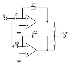

Mi serviva per un piccolo circuito, eccolo qui.
(ma quanto comodo è FidoCadJ? :mrgreen: )
E allora V_{out} conoscendo il resto e sapendo che le due resistenze anonime sono uguali è:
v_{out}(t)=-\frac{1}{2RC}\int v_{in}(t) \text{d}t + v_{out}(t_0)-RC\frac{\text{d}v_{in}}{\text{d}t}
Oddio! :shock: Bel calcoletto!

Nel circuito stai sommando due derivate del segnale di ingresso, invece nella formula sommi una derivata e un integrale: forse c'e` qualcosa che non va.
Tieni presente che il derivatore fatto con un RC e` praticamente sempre instabile: bisogna limitarne la banda con una resistenza in serie alla capacita` (o al capacitore? :-)).
Che cosa stai studiando/hai studiato di elettronica?

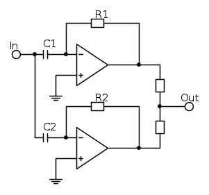

Infatti ho sbagliato a copia-incollare le due parti. Il circuito corretto è
E poi sì, lo so che si deve mettere una resistenza serie (derivatore) e parallelo (integratore) al condensatore. È che sto sviluppando questo circuito per una mia idea di sintetizzatore con forme d'onda strane, come ad esempio una via di mezzo tra -\frac{\text{d}\text{tri}(t)}{\text{d}t} e -\int \text{tri}(t)\text{d}t (dove \text{tri}(t)=\sum_{n=1}^\infty \frac{8}{(2n+1)^2\pi^2}\sin{nt}).
Poi, quando avrò abbastanza tempo libero :mrgreen: , mi dedicherò a questo progetto rendendolo da ideale a reale. O_/
