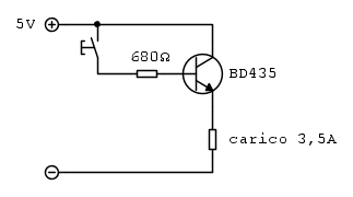

Ciao a tutti!
Ho appena comprato una manciata di transistor BD435 che supportano fino a 4A di corrente sul collettore.
Il mio scopo è quello di usarlo come interruttore per alimentare un carico che assorbe 3,5A circa, quindi l'ho collegato in questo modo:
Purtroppo quando alimento la base, il transistor entra in conduzione, ma ai capi di questo si genera una cdt di circa 3V tra il collettore e l'emettitore, che non mi permette di far funzionare il carico e inoltre fa scaldare il BJT.
Ho fatto un'altra prova collegandoci un carico di circa 200mA, questa volta la cdt tra C e E è di 0,57V.
Quello che mi chiedo è perché?? Dove ho sbagliato?

Il carico lo devi mettere sul collettore, non sull'emettitore ;-)

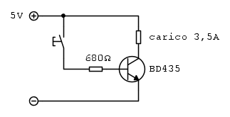

Il dissipatore c'è già, ora sposto il carico sul collettore e vi faccio sapere.
Re: utilizzo BJT NPN BD435 come interruttore
MessaggioInviato: 19 dic 2011, 16:59
da sebasera
Il carico l'ho messo sul collettore, ma non ho risolto niente, la caduta di tensione tra il collettore e l'emettitore continua a presentarsi.

La resistenza sulla base è troppo alta per farlo andare in saturazione: prova a mettere 15 ohm (di adeguata potenza).

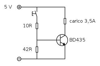

Io la polarizzazione della base la farei con un partitore per stabilizzare il punto di lavoro

Il partitore non stabilizza il punto di lavoro, se non c'è una resistenza di emettitore (ma volendo lavorare in saturazione non bisogna metterla).

Forse ho usato una espressione impropria, però con il partitore non è più precisa la tensione di base?
EDIT: ho letto qui ed ho capito.
MessaggioInviato: 19 dic 2011, 17:46
da DirtyDeeds
No, per fare lavorare il transistor in saturazione devi imporre una corrente di base che sia maggiore di
I_\text{B,min} = \frac{I_\text{C}}{\beta_\text{min}}
A quel punto la V_\text{BE} non dipende dal circuito esterno ma dalle condizioni di saturazione. In tali condizioni, la corrente I_\text{B} non ha bisogno di essere stabile (purché si mantenga maggiore della I_\text{B,min}) perché la corrente di collettore è praticamente fissata dal carico esterno.
