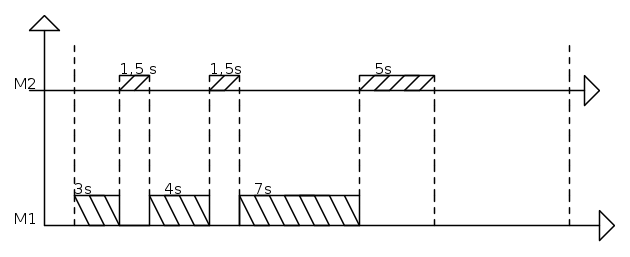

Salve a tutti , dovrei creare con dei componenti elettronici un circuito che svolga il seguente diagramma di lavoro : e vorrei che si potesse scegliere con un commutatore se il ciclo viene attivato manualmente o automatico . Grazie in anticipo O_/

E' una cosa che potresti realizzare facilmente partendo da un microcontrollore, ma dovresti essere in grado di farlo, altrimenti potresti vedere con un piccolo PLC magari la serie LOGO della Siemens, sebbene sia molto semplice da utilizzare, dovresti comunque imparare a programmarlo ma potresti risolvere egregiamente il problema senza dover costruire nulla.

Ahh, la sfera di cristallo... Mi è giusto scivolata ieri, non si vede più nulla.
Chi sono M1 ed M2? Cosa vuol dire :
Nei modi manuali non si parla di cicli, ma di attuazione manuale incondizionata, od al limite condizionata da sicurezze estreme.
Potremmo sapere di cosa stai parlando?

per Foto Utentejumpmad il microcontrollore non lo so programmare , il PLC mi interesserebbe ma penso che costi un po . Per Foto UtenteCandy si tratta di un'automatismo per una macchina utensile dotata di 2 motori comandati in sequenza ciclica . Vuol dire che se io con un selettore decido di scegliere il ciclo automatico M1 ed M2 (che sono i motori) dovranno andare in sequenza ciclica come mostrato in quel diagramma , mentre se col selettore scelgo manuale dovrò schiacciare prima un pulsante S1 per accendere M1 e poi un pulsante S2 per attivare il motore M2 . Spero di essere stato chiaro O_/
