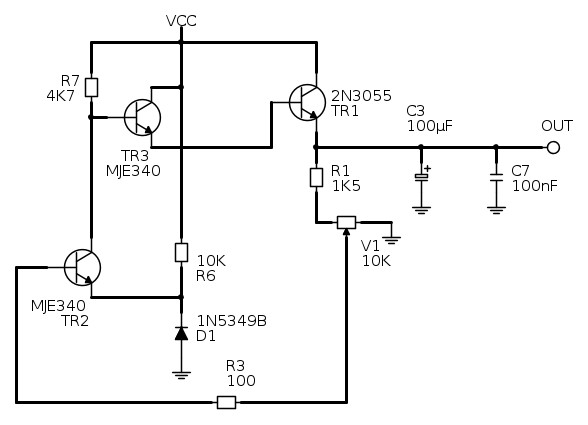

Salve a tutti,
nel circuito allegato, volendo portare la VCC (attualmente 70V) a una tensione di circa 90V il transistor 2N3055 non dovrebbe reggere... con quale potrei sostituirlo
Che ne pensate del resto del circuito a seguito questa modifica?
Grazie.

Domanda tuttaltro che banale (anche se lo sembra) non faccio considerazioni sullo schema ma direi che :ok:
Attualmente l'unica via che vedo (per dormire tranquillo) e' un MJ10003, naturalmente il costo e' elevatissimo. (18 euro). Molto bene gli MJE340 che anche loro mi sa sono fra i pochi.

Al posto di MJE340 e 2N3055 puoi mettere un MJE11016 o anche un TIP142, dipende dalla corrente erogata.
Quel circuito puo` anche lavorare a 90V di tensione di ingresso con il 3055, dipende da come sale la tensione di ingresso, tensione di uscita, che carico c'e` e se l'uscita non puo` mai andare in corto. Comunque se l'uscita andasse in corto i transistori morirebbero :(.

Cosa c'è attaccato al morsetto out? Giusto per capire :mrgreen:
