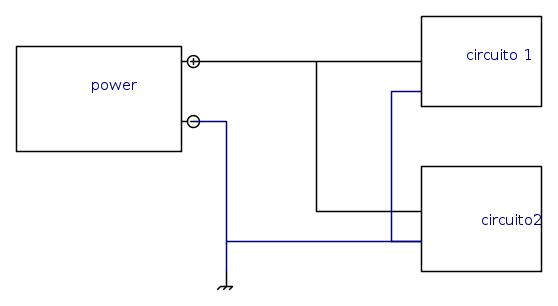

Salve a tutti, mi sono imbattuto in questo argomento, ovvero il Grounding e i loop di massa e di alimentazione...
Ho capito che bisogna il più possibile separare i ritorni di massa dai vari circuiti
Ad esempio questo tipo di schema è da evitare perché il circuito 2 vede la corrente di ritorno della massa del circuito 1 che genera rumore all'alimentazione
Ho detto una baggianata colossale? :oops:
Mi potreste rendere più chiaro il concetto??
Come si collegano le masse nel modo corretto, ma soprattutto capire le differenze tra un collegamento corretto e collegamento sbagliato?

L'argomento è più che complesso, per ora prova a dare un occhio a questo
http://books.google.it/books?id=1WfPWbS ... &q&f=false
lascio ai "più giovani" considerazioni più dettagliate.
Edit .... o meglio qui sotto, grazie ad un ignoto "benefattore" (Grazie calvino_alfa!) :ok:
http://www.scribd.com/doc/73787846/Grou ... -Sang-Lock
