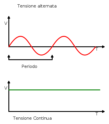

Non può funzionare, in quanto all'uscita del trasformatore ti ritrovi una tensione alternata, invece a te serve una tensione continua, come quella delle pile. Qui puoi vedere la differenza
Potresti danneggiare sicuramente gli integrati che si trovano all'interno del dispositivo, quindi il mio consiglio è di non provare ad alimentarlo con il trasformatore
