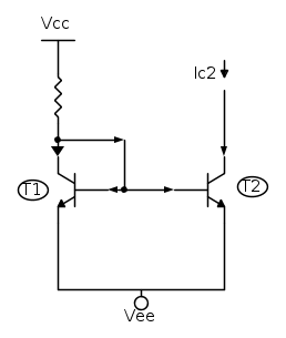

O_/ a tutti,
volevo chiarimento sullo specchio di corrente: se io ho i miei due transistor che hanno un \beta differente, per esempio \beta _2= 2 \beta _1 le correnti di collettore rimangono sempre uguali? Cambiano solo le correnti di base?

No, le correnti di base sono le stesse in quanto la tensione base-emettitore è identica per entrambi. La corrente di collettore è invece il doppio nel secondo ramo.

Non e` vero: le correnti di collettore rimangono circa uguali, cambiano invece le correnti di base.
La ragione e` che la corrente di collettore e` data dalla tensione V_{BE} non dalla I_B. Se i collettori hanno la stessa area, stessa temperatura e stessa I_0 (e questo e` il punto critico), allora le correnti sono uguali perche' I_C=I_0\exp{\left (\frac{V_{BE}}{V_T}  \right)
Le due tensioni V_{BE} sono uguali per connessione e quindi I_{C1}=I_{C2} e scrivendo una equazione al nodo di collettore di T1 si ha \frac{V_{CC}-V_{BE}}{R}=I_{C1}+\frac{I_{C1}}{\beta_1}+\frac{I_{C2}}{\beta_2}=I_{C}+\frac{I_{C}}{\beta}+\frac{I_{C}}{2\beta}
I_{REF}=I_{out}\left(1+\frac{1}{\beta}+\frac{1}{2\beta}\right ) da cui I_{out}=I_{REF}\frac{2\beta}{2\beta+3}
La domanda importante e`: se i due transistori hanno \beta abbastanza diverso, possono avere la stessa I_0?

Perché hai indicato I_c con I_{out}?
Re: Dubbio specchio di corrente
MessaggioInviato: 7 nov 2012, 12:24
da Miller
perché le Ic sono uguali

Ok, tutto chiaro, grazie mille!
