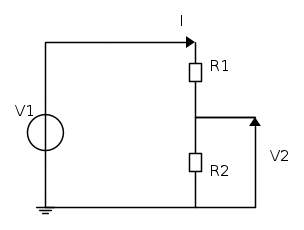

Buonasera a tutti ragazzi,da poco a scuola il nostro proff ci sta faccendo studiare i partitori di corrente e di tensione,per comprenderci meglio ho fatto su fidocadj il circuito:
sul mio libro di testo viene riportata la formula
V_2= V_1 \cdot \frac{R_2}{R_1+R_2}
che sono riuscito a dimostrare con questti passaggi
Vtot= V2 + V3 (tensione applicata sul punto R1)
V= R* I quindi
V= R1*I + R2*I
siccome I= V(R
I= V/ R1+R2
V1= V * R1/ R1+R2
V= (V * R1/ R1+R2) + (V* R2/R1+R2)
da cui quindi V2 = V* R2/ R1 + R2[/tex]
fin qui tutto ok,ma il mio libro riporta la formula
R_2 = R1 * V2 / V1 - V2
non riesco a trovare spegazione,qualcuno può aiutarmi?

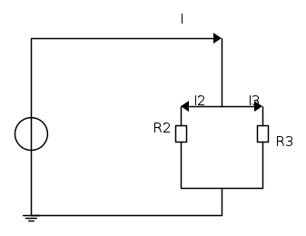

Ho anche un piccolo problema con il partitore di corrente,di cui riporto lo schema:
Nel libro viene riportata la formula
I2= I* R3/ R2+R3
I3= I* R2/ R2+R3
il mio libro riporta (essendo 2 in parallelo) la formula della resistenza equivalente
Rp= R2*R3/R2+R3 (in riferimento allo schema del partitore di corrente)
ma non ho capito come arriva al I2 e all' I3,riporta anche la formula della tensione
V= Rp * I = (R2+R3/R2+R3) * I
e anche questa l'ho capita,ma non riesco più ad andare avanti,potete aiutarmi?

Posso dirti che per il partitore di corrente tu hai fatto giusto mentre il libro è sbagliato; la formula è appunto:
V_2 = V_1 \dot \ {\frac{R_2}{R_1+R_2}}
Diversamente, per il partitore di corrente, parti con sai che le resistenze R1 ed R2 sono in parallelo, quindi sono sottoposte alla stessa tensione; ciò significa che:
I_1 = \frac {V} {R_1}
I_2 = \frac {V} {R_2}
Mentre:
V = R_{eq} \dot \ I = \frac {R_1 \dot \ R_2} {R_1+R_2} \dot \ I
Perché:
R_{eq} = \frac 1 {\frac 1 {R_1} + \frac 1 {R_2}} = \frac {R_1 \dot \ R_2} {R_1+R_2}
E poi applichi il principio di Kirkhhoff:
I = I_1+I_2
Se voglio ricavare I1 devo fare:
I_1 = I-I_2
Sostituiamo I2:
I_1 = I-\frac {V} {R_2}
Ed ora sostituiamo la tensione V:
I_1 = I-\frac 1 {R_2} \dot \ \frac {R_1 \dot \ R_2} {R_1+R_2} \dot \ I
Ora non resta che applicare l'algebra:
I_1 = I-\frac {R_1} {R_1+R_2} \dot \ I = \frac {R_1+R_2} {R_1+R_2} \dot \ I-\frac {R_1} {R_1+R_2} \dot \ I = I \dot \ {\frac {R_1+R_2-R_1} {R_1+R_2}} = I \dot \ {\frac {R_2} {R_1+R_2}}
Ed eccoti la formula che cercavi:
I_1 = I \dot \ {\frac {R_2} {R_1+R_2}}
Lo stesso vale anche per ricavare I2.
Spero di esserti stato utile.
Ciao. O_/
La formula da te riportata ( è corretta ) serve per ricavare la resistenza R2 imponendo il valore della resistenza R1, conoscendo le tensioni V1 e V2.
Facendo il ragionamento inverso, dalla formula:
Puoi risalire alla formula che l' ha "generata", cioè:
R2=R1\frac{V2}{V1-V2}
Quindi:
R2\cdot V1-R2\cdot V2=R1\cdot V2
R2\cdot V1=V2\cdot \left ( R1+R2 \right )
Da cui arrivi alla formula di partenza che è quella del partitore:
V2=V1\cdot \frac{R2}{R1+R2}

razielmitico ha scritto:fin qui tutto ok,ma il mio libro riporta la formula
Spero proprio che non la riporti cosi` :-). Metti le parentesi a denominatore oppure usa le frazioni lunghe, con \frac come haifatto prima.
I pedici vengono meglio cosi` R_1, V_2...
Re: partitore di tensione e partitore di corrente
MessaggioInviato: 14 nov 2012, 12:25
da admin
Le formule vanno scritte giuste per capirle.
Le parentesi ci sono per evitare formule insensate e vanno usate
Non così I= V/ R1+R2 , che non ha senso, ma così I= V/ (R_1+R_2)
Non così V2 = V* R2/ R1 + R2 , che non ha senso, ma cosìV_2 = V R_2/ (R_1 + R_2)
Non così, R_2 = R1 * V2 / V1 - V2, che non ha senso, ma così R_2 = R_1  V_2 /( V - V_2)
qui poi è sbagliata la V_1
Non così I2= I* R3/ R2+R3 , che non ha senso, ma così I_2= I R_3/ (R_2+R_3 )
Non così I3= I* R2/ R2+R3 , che non ha senso, ma così I_3= I R_2/( R_2+R_3)
Non così Rp= R2*R3/R2+R3 che non ha senso, ma così R_p= R_2R_3/(R_2+R_3)
Non cosi V= Rp * I = (R2+R3/R2+R3) * I ma così V= R_p  I = IR_2R_3/(R_2+R_3)
non riesco a capire questo messaggio! perché R1 + R2? Nel secondo passaggio
MessaggioInviato: 12 dic 2012, 1:32
da Lele_u_biddrazzu
Spero che così sia più chiaro...
\begin{aligned}I_{1} & =I-\frac{R_{1}}{R_{1}+R_{2}}I\\
 & =\left(1-\frac{R_{1}}{R_{1}+R_{2}}\right)I\\
 & =\left(\frac{R_{1}+R_{2}}{R_{1}+R_{2}}-\frac{R_{1}}{R_{1}+R_{2}}\right)I\\
 & =\frac{R_{2}}{R_{1}+R_{2}}I
\end{aligned}
MessaggioInviato: 12 dic 2012, 1:40
da razielmitico
si adesso ho capito,in pratica si sommano 1 e - R1/(R1+R2) :S grazie!
