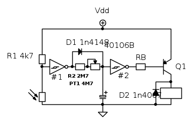

Ciao a tutti
Mi occorre un circuito ( alimentazine 9/12 volt ) comandato da una fotoresistenza o fotocellula posta a intimo contatto con una comune lampadina spia (di quelle piccole a luce rossa presenti su lavatrice, forno, caldaia a gas, tostiera, scaldabagnio ecc.. )
Quando la spia si accende, la fotoresistenza o fotocellula rileva lo stato e permette di eccitare un piccolo rele (con contatto normalmente chiuso ) per un tempo regolabile da 5 a 15 secondi per poi diseccitarlo nuovamente. Se la spia si riaccende, la fotoresistenza/fotocellula rivela lo stato e il circuito ripete il ciclo suddetto .
Questo per un massimo di 4/5 volte dopo di chè viene inibita la funzione del circuito e il relè resta sempre diseccitato ( contatto normalmente chiuso ) .
Grazie !!!!!!!!!!!!!!!!

La soluzione è un monostabile, devi specificare se retriggerabile o no.
Si può fare con un 555 o con porte logiche.

Non te lo postai perché era tardi e mi sono dimenticato..
Datasheet 40106B.
La tensione di alimentazione del 40106 deve essere la stessa a cui è collegato l'emettitore del PNP, quindi V_\text{dd}. Puoi alimentare tutto a 9 o 12V.
Forse ci sarebbe da aggiustare il valore di PT1..

Quando la spia illumina la LDR, la tensione di ingresso sul primo inverter "va giù". L'ingresso passa dallo stato logico 1 a 0.
Detto ció l'output passa a stato logico 1 (V_\text{OH} \approx V_\text{dd}), C1 si carica subito grazie al diodo 1N4148 che si trova polarizzato direttamente.
Anche se l'output #1 va a stato logico basso, C1 non si scarica subito perché D1 è interdetto, quindi si scarica attraverso la resistenza R2 e PT1 fino a quando la tensione ai suoi capi scende al di sotto della tensione \text{V}_\text{T-} dell'inverter #2.
Fino a quando la tensione su C1 (ingresso #2) è superiore o uguale a \text{V}_\text{T+}, il PNP collegato sull'output #2 attraverso la RB, è acceso, e di conseguenza anche il relè.
Forse c'è da rivedere i valori di R2 e PT1.. Comunque ti consiglio prima di fare delle prove con la LDR...

RB CHE VALORE HA ?
