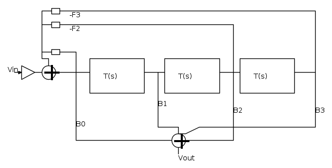

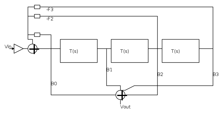

ciao a tutti dovrei progettare un filtro attivo del 6° ordine del tipo
facendo qualche ricerca su internet ho trovato una procedura per il calcolo dei parametri del filtro.
ipotizzando
T(s)=\frac{k}{k+s}
la fdt sarebbe:
H(s)=K0*\frac{B0 + B1*T(s) + B2*T^2(s) + B3*T^3(s)}{1 + F2*T^2(s) + F3*T^3(s)}
a questo punto effettua il passaggio BP2LP ottenendo tale risultato
H(s)=m\frac{b0}{a0}*\frac{b3*s^3 + b2*s^2 + b1*s + b0}{s^3 + a2*s^2 + a1*s + a0}
non riesco a capire quali formule si sono utilizzate per arrivare a quest'ultima formula.
Qualcuno può aiutarmi?

Forse questo ti può aiutare.
