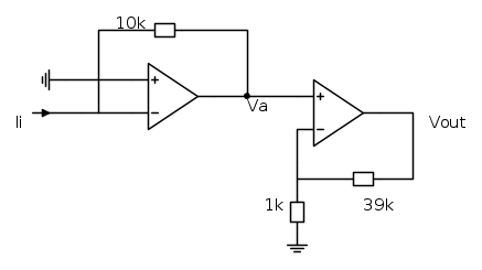

Buongiorno a tutti ;
" Dato il seguente circuito , determinare il valore della corrente Ii in modo che Vout = -1V "

Io partirei dall'uscita (indicando con il pedice 1 e 2 gli ingressi relativi ai due amplificatori sinistro e destro)
\begin{align}
  & {{v}_{2-}}={{v}_{out}}\times \frac{1}{40} \\
 & {{v}_{2+}}={{v}_{2-}} \\
 & {{v}_{1+}}=0 \\
 & {{v}_{1-}}=0 \\
 & i=\frac{{{v}_{1-}}-{{v}_{2+}}}{10\text{k }\!\!\Omega\!\!\text{ }} \\
\end{align}

Il circuito è la concatenazione di un amplificatore a transresistenza con un amplificatore non invertente. Scriviti prima V_\text{a} in funzione di I_\text{i} e poi trova il guadagno V_\text{out}/V_\text{a}.

Ragazzi scusate ho qualche difficoltà..potreste gentilmente descrivermi la procedura per poterlo risolvere ? Grazie

topo1 ha scritto:Ragazzi scusate ho qualche difficoltà..
Quali difficoltà hai esattamente? Cosa non ti è chiaro nei messaggi [2] e [3] :?:
