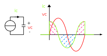

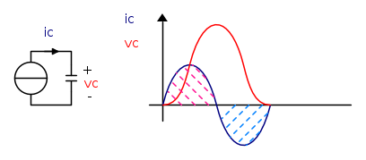

Questa era la risposta facile, quella "intuitiva", ma nota che non ho detto che se la condizione iniziale e` nulla non c'e` componente continua. Adesso invece ti racconto la parte meno intuitiva. Prendiamo una capacita` inzialmente scarica e sottoponiamola a una corrente sinusoidale (valor medio nullo), come in figura
La tensione sul condensatore (rossa) parte da zero, e la corrente applicata e` sinusoidale. L'integrale della corrente nella prima semionda e` tratteggiato in viola chiaro dopo mezzo periodo la tensione sul condensatore e` salita ad un certo valore di picco. Comincia poi la parte negativa della corrente, il cui integrale in azzurro e` quello che "disintegra" la tensione sul condensatore, fino a riportarla a zero.
Un ciclo completo di corrente nel condensatore e la tensione finale e` uguale a quella iniziale, ma la tensione media su C NON e` nulla! La cosa che bisogna ricordare e` che condizioni iniziali nulle non implicano tensioni medie nulle (o correnti medie nulle).

Il motivo per cui c'e` quel valore medio e` perche' la corrente prima fa tutto un semiciclo positivo, e carica il condensatore, e poi tutto un semiciclo negativo che lo scarica di nuovo a zero. Se consideri una corrente fatta in un altro modo, come questa qui sotto in verde:
ottieni che la tensione media sul C e` nulla, sempre partendo dalle stesse condizioni iniziali.
Se vuoi integrare un ciclo di sinusoide, hai valore medio, a meno che la sinusoide non sia di ampiezza nulla (un caso un po' degenere). Oppure integri un ciclo di cosinusoide e non c'e` valor medio perche' quando integri il risultato e` v(t)=\frac{\sin(\omega t)}{\omega C}.
Vediamo se qualcun altro dice queste cose in modo diverso e migliore.
Il fatto che in elettrotecnica questo aspetto non sia considerato dipende dal fatto che si considerano segnali a regime, mentre quello che ho usato io ha un inizio, e questo ne cambia lo spettro. Quando in elettrotecnica ci sono interruttori che si aprono e chiudono diventa molto difficile usare i fasori, si va nel dominio del tempo. In pratica e` come hai detto tu, si considerano i transitori gia` estinti da lungo tempo, anche se in teoria alcuni transitori potrebbero non estinguersi mai, ad esempio questo di cui stiamo trattando.
