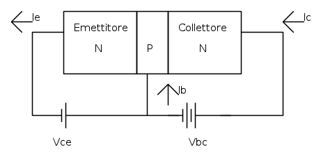

Buona sera a tutti.
Oggi ho ripreso a studiare elettronica e mi sono imbattuto per la prima volta nel BJT ma c'è una cosa che prorpio non capisco. Nel libro (microelettronica sedra,smith) prende un npn e applica due ddp tra base ed emettitore, e base collettore. Ho capito il funzionamento della parte Emettitore base ma non quello del collettore. Quando applico la ddp essendo la giunzione base - collettore polarizzata inversamente, vi è uno spostamento di elettroni verso il collettore e lacune verso la base ma come può passare corrente nel collettore dato che è l'equivalente di un diodo polarizzato inversamente?
Faccio ancora un po' a cazzotti con la fisica dei semiconduttori e cerco di fare una similitudine con il FET di cui so il funzionamento.
Ciò di cui non mi capacito è la corrente Ic. Per i ragionamenti che ho fatto non dovrebbe attraversare il transistor ma sembra che sia sbagliato
Grazie a tutti delle risposte

Re: Fisica del BJT
MessaggioInviato: 18 dic 2012, 23:12
da IsidoroKZ
Spiegazione alla buona. La giunzione base collettore e` polarizzata a rovescio, e quindi la corrente che la attraversa e` solo data dai minoritari.
La giunzione base emettitore e` polarizzata direttamente e nell'npn l'emettitore inietta in base degli elettroni. Gli elettroni in base (zona p) sono dei portatori minoritari, e questi passano per una giunzione polarizzata inversamente.
Peggio di cosi` la spiegavo solo ai corsi per aspiranti radioamatori :-)

Re: Fisica del BJT
MessaggioInviato: 18 dic 2012, 23:27
da shadonvy
Grazie della risposta Foto UtenteIsidoroKZ . Ora mi si è accesa la lampadina!
