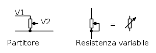

Sono differenti casi di impiego:

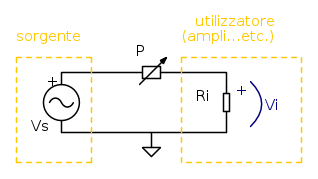

Supponi di voler fare un controllo di volume e di decidere di mettere solo un potenziometro serie collegato a reostato...
Se scriviamo il rapporto tra uscita ed ingresso...
\frac{V_i}{V_s}=\frac{R_i}{P+R_i}
ci accorgiamo di alcune cosette interessanti...
Intanto se voglio il massimo volume e cortocircuito il potenziometro (P=0) ottengo Vi=Vs... ok fin qui non sembra male :D
Ma se invece voglio uscita nulla (volume a zero) si vede che in realtà non si riesce :( :( anche facendo molto più grande di Ri...
\frac{V_i}{V_s}\rightarrow\frac{R_i}{P} se P\gg R_i
si ha un legame iperbolico che tende a zero... ma non lo raggiunge mai.
Inoltre ci sono altri problemi...
i) se cerco di ottenere un volume minimo "basso" devo usare un potenziometro di valore elevato e allora ancora per il legame iperbolico otterrei quasi un controllo on/off... appena appena abbasso il volume dal massimo quasi si ammutolisce e poi quasi non varia più.
ii)Ri, cioè la resistenza di ingresso dello stadio a valle potrebbe non essere nota con precisoone, magari una volta collego un ampli, una volta uno diverso... e abbiamo visto che entra nel conto dell'attenuazione... volumi diversi con amplificatori diversi

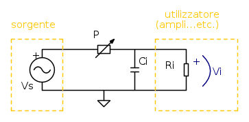

iii) forse anche peggio, le capacità dei cavi di ingresso dell'amplificatore
realizzano un filtro passabasso, con P "grande" potrebbe avere una frequenza di taglio "bassa" e per giunta variabile a "rovinare la festa".
Insomma non va :? :?

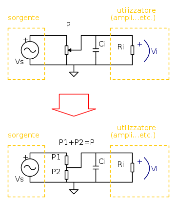

Allora si collega al riferimeno il terzo pin
stavolta ci basta fare in modo che P_2\ll R_i\; \Rightarrow\; P\ll R_i per avere
\frac{V_i}{V_s}=\frac{P_2}{P_1+P_2}=\frac{P_2}{P}
indipendentemente dalla resistenza di ingresso dello stadio a valle si riesce ad avere un "buon controllo" dell'uscita, anzi dato che la resistenza vista nel cursore del potenziometro vale al più P/4 il deal è ancora più good e inoltre si può anche fare in modo che le capacità a valle abbiano influenza limitata.
Certo si spreca più potenza del primo caso, ma comunque a "livello di segnale" questo non è un gran problema e tutti i vantaggi che si ottengono ripagano ampiamente.
