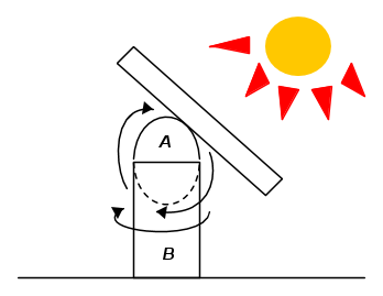

Io suppongo che il problema principale sia quello di comandare due piccoli motorini (o servomotori) di piccola potenza in modo tale da controllare il pannello così:
Dove A è il supporto che fa inclinare il pannello da Nord a Sud. Mentre B è il supporto cui asse di rotazione è Est - Ovest.. Ogni supporto avrà il suo motorino di rotazione. Il disegno è un po' ad cazzum ma spero che renda l'idea.
A questo punto se hai pensato a farti una scheda elettronica direi che la soluzione con dispositivo programmabile MCU sarebbe la soluzione forse migliore.

Ciao, Candy e Simo85 Vi ringrazio per avermi risposto, lo schema è proprio giusto, è come l' hò montato un motoriduttore per il girevole(ma è troppo grande quello che hò messo)e un altro per su e giu o come dici tu nord/sud, però avere il sensore sempre puntato verso il sole?

Ciao, hò 2 specchi posizionati proprio come li hà disegnati SIMO85 di cui uno con sensore che non funziona l'altro funziona ma è troppo costoso e molto ingombrante il tutto sta in un quadro di 30/40cm di larghezza e 30cm H con interruttore tipo il salvavita o interruttore magnetotermico come quelli di casa.I motoriduttori si muovono tramite questo congegno rettangolare che ha 8 manopoline/pulsanti con un nome particolare che hanno montato ma credo sia impostato nel modo come hai detto tu.Questo funzionante è stato il primo, ma visto i costi mille euro e più hò provato a farne un altro con il sensore ma senza successo.Quindi avendo visto che può funzionare pensavo ci fosse un modo per farlo funzionare spendendo molto meno e soprattutto non avere questo quadro elettrico che dove dovrei metterlo mi crea un problema.Mi va bene provare anche come mi avevi detto tu prima, se posso usare due piccoli motoriduttori e un posizionatore a tempo a me va benissimo.Però hò bisogno di sapere dove trovarlo e come va installato.
