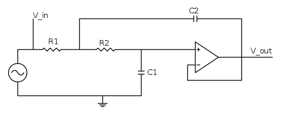

l'altro giorno in laboratorio ho dovuto realizzare il circuito in figura e tramite l'utilizzo dell'oscilloscopio prelevare i valori picco-picco di V_{in} e V_{out} per diverse frequenze 10Hz, 100Hz....30kHz, 50kHz avendo impostato l'ampiezza picco-picco del generatore di 2V.
I valori che ho ottenuto sono i seguenti:
10 Hz ------> 2.04V 128mV
100 Hz ------> 2.04V 1.44V
200 Hz ------> 1.80V 2.48V
500 Hz ------> 1.46V 3.92V
1 kHz ------> 1.22V 4.56V
5 kHz ------> 1.06V 4.88V
10 kHz ------> 1.06V 4.96V
30 kHz ------> 1.06V 4.56V
50 kHz ------> 1.14V 3.68V
Dove il primo valore è quello di V_{in} e il secondo di V_{out}.
Quello che non capisco è la seguente cosa, se io ho impostato il generatore ad una tensione picco-picco 2V e il generatore mi imprime tale tensione sempre e comunque, perché quando vado a misurarla mi cala con l'aumentare della frequenza?

Se le ultime due colonne sono rispettivamente i valori della tensione di ingresso e di quella di uscita, direi che il circuito non stava funzionando correttamente o hai sbagliato a fare le misure. Quello è un filtro passa basso di tipo Sallen-Key e le misure non sono in accordo con il comportamento atteso.

Effettivamente, semmai la tensione d'ingresso letta dovrebbe cambiare, ma di poco, a causa delle resistenze/capacità della sonda e dell'oscilloscopio giusto?
Re: Dubbio su circuito
MessaggioInviato: 23 mag 2013, 14:22
da DirtyDeeds
kotek ha scritto:semmai la tensione d'ingresso letta dovrebbe cambiare, ma di poco, a causa delle resistenze/capacità della sonda e dell'oscilloscopio giusto?
E anche a causa della resistenza di uscita del generatore, tipicamente 50 ohm.
MessaggioInviato: 23 mag 2013, 14:23
da kotek
Perfetto! allora lo dovrò rifare! grazie!

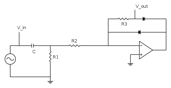

da kotek
Ciao scusa, ecco perché non andava, ho sbagliato a postare il circuito, quello giusto è il seguente, i dubbi li stessi e anche i valori trovati:
