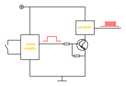

ho provato a cercare in rete ma non trovo una soluzione valida..
ho un ne555 configurato come monostabile e vorrei che quando la sua uscita diventa alta vada ad attivare un altro ne555 configurato come astabile. come faccio? ho provato a creare qualcosa con un cb337 ma non riesco a trovare una soluzione funzionante..
non penso che la soluzione sia difficile ma mi sono bloccato.. :_(
qualcuno mi illumina?

Una soluzione stupida che mi viene in mente è questa:

e' la stessa configurazione che ho utilizzato con il bc337, pero' ho un problema ugualmente. spiego meglio:
collegato all'uscita dell'astabile c'e' un led che chiaramente voglio far lampeggiare per tot tempo (da qui l'utilizzo dell'monostabile + astabile), con il collegamento del bc337 il led dell'astabile rimane leggermente acceso, come se ci fosse una corrente residua.. e resta "acceso" anche con la massa completamente scollegate da tutto... :-|

mi piacerebbe poter intervenire sull'almentazione dell'astabile non sulla massa. si potrebbe?

Quello è un darlington, ma l'ho messo tanto per far capire che deve sopportare la corrente assorbita dall'intero astabile, puoi mettere anche un BJT di adeguata potenza, o un mosfet.
Che valori hai usato per il tuo bc337? Tensioni di alimentazione?
In che senso intervenire sull'alimentazione e non sulla massa?

Il 555 ha un pin di reset.
Invece di togliere alimentazione all' astabile basta appunto agire sul suo reset.

per intenderci vorrei anziche' collegare/scollegare i collegamenti a massa come nel tuo circuito vorrei collegare/scollegare la Vcc.
il problema pero' a questo punto devo cercarlo nell'astabile che mantiene il led in uscita leggermente acceso anche se collego solo la Vcc e non la GND. non e' mica normale vero? se non collego la GND non dovrebbe proprio darmi nessun segnale in OUT giusto?

E' vero non ci avevo pensato, agisci sul reset come dice Foto Utentesimo85.

ma pensa... cercavo una soluzione macchinosa e invece potevo farla semplicissima..
mi e' bastato collegare il reset all'uscita del monostabile!
per il momento tutto funziona! :D
GENIALE!
