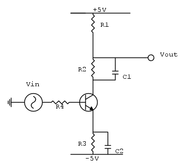

Per trovare il polo introdotto da C1, devo calcolare la resistenza equivalente che vedo ai suoi capi. Al posto di C1 ci metto un generatore di corrente. Tale generatore non può cambiare la v_{be} del BJT, pertanto la sua corrente non entra nel collettore del BJT (da li vedo resistenza infinita). Pertanto circola tutta su R2. La costante di tempo sarà
\tau = R2 \cdot C1
e la frequenza mi viene
f = 2.27Mhz
Vorrei sapere cosa ne pensate, se i calcoli vi sembrano giusti concettualmente.

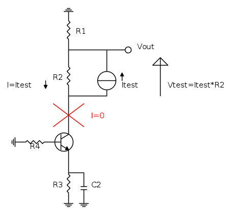

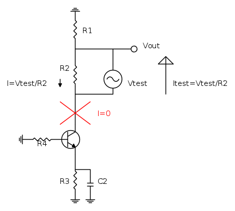

Comunque sono tornato per postare i circuiti che uso e l'incongruenza che ottengo con un ragionamento sempre fatto da me (che a quanto pare è l'unico che mi porta al risultato che Orcad ritiene corretto, ma vorrei sapere perché calcolare la resistenza vista ai capi del condensatore con un generatore di test mi porta a risultati errati, a me hanno sempre insegnato a fare così, se c'è da calcolare la resistenza equivalente vista nei due morsetti di un circuito parto subito con il generatore di test e vorrei sapere perché ora non funziona)
Uso un generatore di test di tensione
Uso un generatore di test di corrente
Ottengo lo stesso risultato di prima
Ragionamento
Qualsiasi generatore di test metta li, il generatore di segnale è spento perché sto calcolando la resistenza equivalente che deve essere dovuta solo al generatore di segnale e non ad altri stimoli,........
Il BJT non può portare corrente perché nessuno fissa un comando diverso da 0. Quindi la corrente che scorre nel ramo è 0, in particolare quella che scorre in R3 è 0 e mi fissa quel nodo a 0, poi faccio il parallelo R_2 \parallel C_1, la corrente sche scorre li è 0, e quindi il collettore del BJT è a 0. Se metto un generatore di corrente, ho 0 volt di tensione ai suo capi, quindi la \tau=0, e quindi il polo è all'infinito.

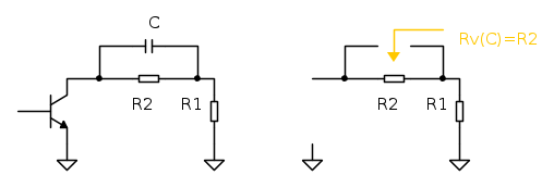

Dunque, il tuo circuito ha un polo in
\omega_\text{p}=\frac{1}{R_2C}
e questo lo puoi vedere ad esempio come facevi tu con il metodo della resistenza vista:
infatti con i due metodi del generatore test di corrente o di tensione ottieni correttamente che la resistenza vista da C vale R2 :ok:
Ora non che ci fosse bisogno del generatore di test, Il collettore del BJT è un circuito aperto se non consideri ro ;-)

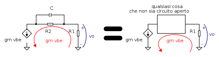

D'altra parte se invece pensi di calcolare il guadagno...
è facile accorgersi, considerando CE→∞ , che vale semplicemente
A_\text{v}=\frac{v_\text{o}}{v_\text{be}}=-g_\text{m}R_1
ed anche più interessante che qualsiasi cosa che non sia un circuito aperto tu sostituisca al parallelo R2||C questo guadagno non cambia. :shock:
Basta un KCL per vedere che quello che passa nel generatore passa anche in R1 ;-)
Dunque riepilogando il polo c'è (in \omega_\text{p}=1/R_2C non all'infinito ) ma non si vede :shock: :shock:
Che cosa potrebbe cancellare un polo dalla funzione di trasferimento ? ;-) ... idee? :D

Foto Utentecarloc ti ringrazio tantissimo per l'aiuto, ho completamente cannato il calcolo dello zero e mi veniva 1Thz. Non ho proprio pensato che potesse essere lo zero a cancellare il polo, ho pensato che o ho sbagliato a calcolare il polo o ho sbagliato a mettere qualcosa nel simulatore O|
Quindi ho uno zero se, per qualsiasi segnale di ingresso, la corrente che esce dal BJT circola nella maglia data da C_1 ed R_2, senza quindi andare in R_1. Bilanciando le correnti:
\dfrac{v_{C_2}}{\dfrac{1}{s C_2}} = - \dfrac{v_{C_2}}{R_2} \Rightarrow s C_2 = -\dfrac{1}{R_2} \Rightarrow s C_2 R_2 + 1=0
Grazie O_/
EDIT: ah ecco, un'altra cosa che mi era venuta in mente mentre ci pensavo. La "corrente di scarica" di C1 non passa attraverso C2 per via del collettore del BJT. Ma viceversa la corrente di scarica di C2 vede l'emettitore e quindi esce dal collettore andando su C1. Quindi in teoria non si tratta di condensatori interagenti? Non dovrei usare il metodo delle costanti di tempo?
