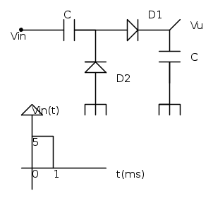

come si determina la tensione di uscita in un rivelatore di picco generico, con una tensione in ingresso rettangolare?
Eserzio facile: rivelatore di picco
MessaggioInviato: 14 lug 2013, 20:28
da Franca
Determinare la tensione di uscita Vu(t) a regime del circuito, quando in ingresso di ha una Vin(t) periodica(T=2ms) e determinare il valor medio e quello efficace.
PS:Vorrei sapere di preciso come ricavarmi la Vu(t) in modo letterale e non solo grafico.

Beh vediamo, intanto come modelli i diodi? Ideali, ideali con soglia etc. etc. poi direi che potresti comincire a studiare il primo semiperiodo:
mi spiego, supponi di partire "a bocce ferme" :-) tutti i condensatori scarichi e pensa di applicare un gradino positivo di tensione all'ingresso del tuo circuito, idee su quello che succede? :D
Re: Eserzio facile: rivelatore di picco
MessaggioInviato: 14 lug 2013, 20:56
da Franca
i diodi sono ideali, con un gradino positivo di tensione all'ingresso il diodo è on?
MessaggioInviato: 14 lug 2013, 21:00
da carloc
Quale diodo? :D Ce ne sono due ;-)
MessaggioInviato: 14 lug 2013, 21:10
da Franca
D2 :D
MessaggioInviato: 14 lug 2013, 21:23
da carloc
Beh vediamo è un'ipotesi, verifichiamo:
In effetti con i circuiti con diodi formalmente si deve fare così: si ipotizza una condizione e si verifica che risolvendo il circuito con il modello del diodo in quella condizione vengano rispettate le condizioni richieste.
mmmm che modo complicato di dire:
i) se suppongo che sia ON lo sostituisco con un corto e verifico Iak>0
ii) se suppongo che sia OFF lo sostituisco con un circuito aperto e verifico Vak<0
Ma torniamo a bomba, hai detto D2 on, io ci aggiungo che se D2 è on allora per ora in D1 non ci passa corrente (anodo a 0V per via di D2 e catodo a 0V per via del condensatore all'uscita scarico) ;-)
allora lo schema diventa questo :D
che mi dici di quella Iak? :D

La Iak caricherà la capacità e l'uscita sarà 5V?
MessaggioInviato: 14 lug 2013, 22:12
da carloc
Beh corri un po' troppo :D
Allora diciamo che la batteria caricherà C, l'uscita per ora non c'è neanche neanche nello schema ;-) .
Diciamo per semplificare che "un breve impulso" iC di corrente caricherà C fino ad avere vc=Vin
secondo te il verso di questa corrente è compatibile con la conduzione di D2 ?
MessaggioInviato: 14 lug 2013, 22:19
da Franca
No in questo modo D2 non conduce, quindi l'ipotesi di partenza è errata :-)
