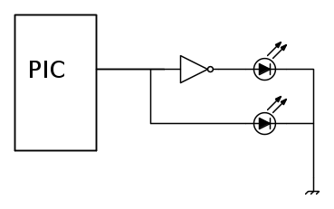

puoi pilotare i led con una NOT, però non riusciresti ad accendere i LED contemporaneamente, e neanche a spegnerli entrambi.
In questo modo un colore è ON mentre l'altro è OFF

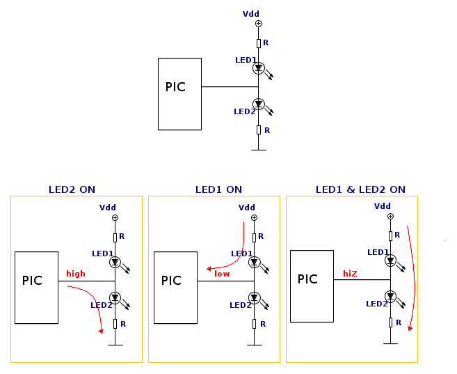

Puoi fare anche in questo modo:
Non puoi comunque mai spegnerli entrambe, o uno o l'altro o tutt'e due accesi O_/

ricapitolando, sei io monto lo schema di rusty dovrei riuscire a ottenere i tre colori possibili comprese le sfumature dosando il dutycycle del PWM, giusto?
e se lascio l'uscita della PIC su alta impedenza, avendo 3,3 volt di alimentazione, li vedo comunque accesi?

da rusty
ANDREA2013 ha scritto:ciao a tutti
scusate il ritardo e vi ringrazio ancora per i suggerimenti offerti
Se il led non è unico si, funziona solo con 2 led uno rosso e uno verde (o uno amaranto e uno fucsia).
C'è scritto qualcosa comunque nel messaggio, leggi.
ANDREA2013 ha scritto:e se lascio l'uscita della PIC su alta impedenza, avendo 3,3 volt di alimentazione, li vedo comunque accesi?
3.3V alimentazione di cosa?

la tensione dei 3,3 volt è quella che alimenta tutta la schedina, PIC, led ecc..

Ok, non ce la facciamo ad accendere due led in serie con 3.3 V, quindi lo schema che ti ho disegnato è inutile.
Puoi provare, senza mai poterli accendere entrambe se non con il PWM dimezzando la luminosita' (50 e 50), lo schema con la porta NOT.
Ti serve, nel caso, una NOT a 3.3 V, come ad esempio 74LVT04.
P.S. Volendo puoi usare il mio schema, ma dovrai comunque fare un PWM, perché l'ultimo riquadro a destra (alta impedenza) non è funzionante, i led rimarranno spenti; puoi, ripeto, usare comunque lo schema se vuoi risparmiare una porta NOT :ok:
