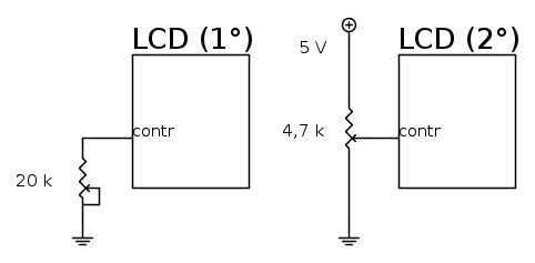

Ciao a tutti, devo utilizzare un display LCD HD44780 per un piccolo progetto e vorrei capire "una volta per tutte" qual è il modo corretto per regolare il contrasto.
In tutti i progetti in cui mi sono imbattuto viene generalmente regolato in due modi:
1. Tramite trimmer utilizzato come resistenza variabile.
2. Tramite trimmer utilizzato come partitore di tensione.
I datasheet generalmente sono di costruttori cinesi e non riportano granchè. L'unica cosa che ho pensato è che il PIN del contrasto è controllato in tensione, e più precisamente da una tensione compresa tra
e
. E' corretto?
Se il mio ragionamento è giusto, posso utilizzare la "soluzione 2", che mi garantisce maggior precisione rispetto alla "soluzione 1" che (deduco) si affida alle correnti di BIAS del PIN del contrasto?
Grazie a tutti!
