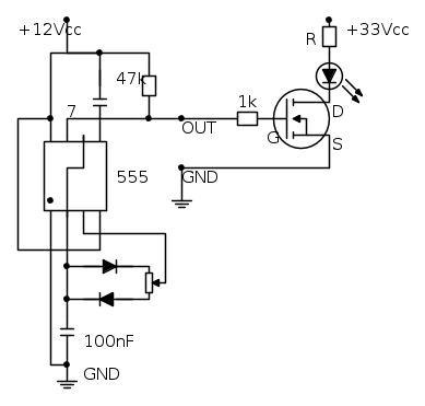

Sto usando un dimmer per led che utilizza un 555.
Lo schema e' il seguente:
Funziona perfettamente, pero' ho una noia che non riesco a risolvere.
Se escludo il FET-N e uso il 555 come driver del led (collegando il led fra +12Vcc e GND) ottengo un incremento della luminosita' ruotando il potenziometro in senso orario.
Invece se metto il FET-N ottengo il contrario, ossia un aumento di luminosita' andando in senso anti-orario.
In pratica l'onda quadra che c'e' fra OUT e GND e' speculare a quella che c'e' fra OUT e +12Vcc.
Come posso usare quella fra OUT e +12Vcc?
Usando un FET-P?
C'e' un altro sistema che non mi costringa a cambiare il tipo di FET?
Lo schema l'ho preso qui:
http://www.electroyou.it/g.schgor/wiki/articolo27

Sinceramente non ho capito quale sia il tuo problema. Perché vuoi togliere il mosfet?
Re: 555 oscillatore
MessaggioInviato: 9 set 2013, 20:31
da IsidoroKZ
Scambia gli estremi del potenziometro, oppure gira i due diodi.

Chiedo ad Isidoro: sarebbe possibile impostare un massimo (o un minimo) nella regolazione del duty cycle?
Non so... mettendo una resistenza in serie al cursore?
Qualcosa cioe' che mi limiti la luminosita' massima del LED o la (meno importante) minima?
Re: 555 oscillatore
MessaggioInviato: 9 set 2013, 21:06
da carsco
Trovato.
Una resistenza in serie ai diodi, prima del potenziometro.
In serie al primo si limita la luminosita' minima.
Il serie al secondo si limita quella massima.
Praticamente si riduce l'escursione del duty cycle.
Una resistenza in serie al centrale invece riduce sia il minimo che il massimo, in egual misura.
Grazie a tutti.

Proprio cosi`, resistenza in serie ai diodi! Diciamo che ti si e` accesa la lampadina :-)

Come calcolo la frequenza di oscillazione del 555?
Usando un 10nF che frequenza viene fuori?
Dipende solo da questo condensatore?
Noto anche che la frequenza varia variando il duty cycle. E' possibile?
Inoltre: potrei alimentare il led in corrente alternata raddrizzata da un ponte di Graetz?
Il Mosfet se l'avrebbe a male?
Mi perplime il fatto che devo collegare a massa il source del mosfet per non fare impazzire il 555.
Non vorrei che in "alternata raddrizzata" potesse esserci qualche problema collegando il source del mosfet a GND del circuito oscillatore.

carsco ha scritto:Come calcolo la frequenza di oscillazione del 555?
Puoi trovare quello che stai cercando qui.
Oppure utilizza la parola chiave 555 nell'apposito cerca del forum... trovi ancora di più.
carsco ha scritto:Dipende solo da questo condensatore?
No, dipende anche da almeno un valore di resistenza, vedi sempre link sopra.
carsco ha scritto:Noto anche che la frequenza varia variando il duty cycle. E' possibile?
Si entro certi limiti è possibile, non ti allarmare.
carsco ha scritto:...potrei alimentare il led in corrente alternata raddrizzata da un ponte di Graetz? Il Mosfet se l'avrebbe a male?
Qui non ti ho ben capito... se la corrente è alternata.. e poi la raddrizzi.. non è più alternata..
Al più se non la filtri si può dire che è pulsante, ma non è uguale a dire che è alternata.
Per quanto riguarda il mosfet, se la prende a male solo se gli chiedi di fare qualcosa che non può fare...
Se ho intuito, forse, cosa vuoi fare e quindi la tua domanda (confusa) è "posso alimentare il mosfet in alternata" .. allora la risposta è .. nein!
Se invece lo alimenti in continua, o pulsante che sia, e rispetti il massimo valore per la VDS, VGS, IDS e Potenza Dissipata... allora il mosfet funziona e non si lamenta di niente, sta lì buono buono e fa il soldatino. :mrgreen:

:-) Nemmeno io capisco le tue perplessità riguardo alla "alternata raddrizzata"...
tieni però presente che i dispositivi elettronici in genere (raddrizzatori a parte :-)... ) richiedono di essere alimentati in corrente continua, quindi l'alternata va raddrizzata e almeno livellata e spesso anche stabilizzata. O_/
