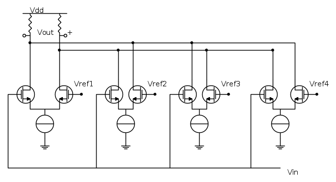

Qualcuno potrebbe spiegarmi il comportamento del circuito in questo pdf, pag 16 del pdf, prima slide?
Dovrebbe fare il folding del segnale prima di mandarlo nella parte di fine coarse di un ADC flash a folding appunto. Ma non ho cpaito neanche perché
As Vin changes, only one of M1, M3, M5, M7 is on depending on the input level
spero di averlo disegnato bene

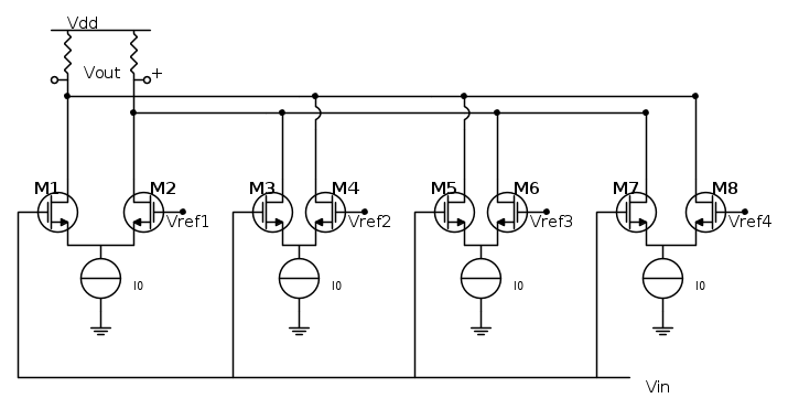

Ognuna di quelle coppie di MOS forma una coppia differenziale che, di fatto, funziona da deviatore per la corrispondente corrente di polarizzazione imposta dal generatore. Quando la tensione di ingresso è un po' minore della tensione di riferimento di un certo stadio, è il MOS di destra che conduce; viceversa se la tensione di ingresso è un po' maggiore della tensione di riferimento. "Po' maggiore" e "po' minore" significano che la differenza tra la tensione di ingresso e una particolare tensione di riferimento deve essere tale da fare uscire lo stadio differenziale dalla zona lineare.

Quindi, visto che non posso modificare il messaggio originale, ecco il circuito
Procediamo per gradi:
POLARIZZAZIONE
Consideriamo la coppia M1-M2. La somma delle correnti che scorrono in M1 ed M2 deve dare I0. Per poter portare una parte di I0, M1 deve essere innanzitutto acceso, cioè la propria V{GS,M1}>V_t>0.
In polarizzazione il segnale è nullo, quindi V_{G,M1}=0, ovvero V_{GS,M1}=-V{S,M1}>V_t \Rightarrow V{S,M1}<-V_t<0. Ma il circuito è alimentato tra 0 e Vdd>0, quindi ciò è impossibile, quindi M1 è sempre spento e tutta la corrente la porta M2.
Fin qui è giusto?

No, tutto sbagliato :(
L'analisi che devi fare è di tipo statico, qui non c'è un circuito per il "segnale" e uno per la polarizzazione. Ciò che interessa è la transcaratteristica, cioè la funzione v_\text{out} = f(v_\text{in}).

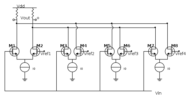

da DirtyDeeds
raffamaiden ha scritto:perché non posso mettermi nel punto di lavoro senza segnale
Perché non c'è una condizione di "senza segnale". Per un ADC una tensione di 0 V è un segnale.
raffamaiden ha scritto:applicando il principio di sovrapposizione degli effetti?
La caratteristica che ti interessa per il funzionamento dell'ADC non è lineare e il principio di sovrapposizione degli effetti non è applicabile, almeno non nel modo che intendi tu, ma di questo ne discuteremo poi.
Immagina di sostituire gli stadi differenziali con dei deviatori meccanici, ognuno che commuta quando la tensione di ingresso eguaglia la corrispondente tensione di riferimento, e prova a disegnare la caratteristica che otterresti.
