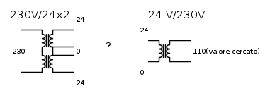

Ciao a tutti,
dato che il multimetro a valvole che mi è appena arrivato è americano(simpson 311),funziona a 105-125V.
Ho testato il funzionamento collegandolo alla 230V e funziona molto bene,ma non vorrei che poi si rompesse per surriscaldamento #-o .
Per ovviare al problema mi hanno consigliato di usare due trasformatori,uno con secondario da 12V e l'altro da 24 V.Qui arriva il problema,cioè non ho un trasformatore da 12V ma due da 24 V(di cui uno con doppio secondario).Si potrebbe in qualche modo ricavare i 12V dal trasformatore con due secondari da 24 V?

gilus96 ha scritto:Si potrebbe in qualche modo ricavare i 12 V dal trasformatore con due secondari da 24 V?
Senza aprirlo direi proprio di no. La cosa comunque sarebbe un accrocchio terribile.

Giovepluvio ha scritto:La cosa comunque sarebbe un accrocchio terribile.
Concordo. E occhio alle potenze.

Che tordo! Pensavo a come dimezzare ma non ho pensato alla serie! :oops: Ottimo Foto UtentePietroBaima :ok:
beh la potenza non dovrebbe essere un problema visto che i trasformatori sono uno da 60VA e l'altro a 200VA(il multimetro richiede 5W).
Il problema è che non ne ho due col doppio secondario :(

Non serve, il primo va bene anche a singolo avvolgimento secondario.
