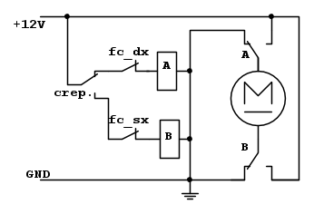

Ciao ragazzi, vi chiedo una mano, io devo fare un circuito collegato a una batteria da 12v che mi faccia azionare un motorino (sempre 12v), che utilizzando 2 finecorsa, andrà a girare una volta in un senso e una volta nell'altro (inversione dei poli), il tutto comandato da un sensore crepuscolare. Quindi quando farà luce, il motorino girerà in un senso e si fermerà, successivamente quando tornerà il buio, girerà nell'altro e cosi via.
Mi potrrste dare una mano a realizzarlo? O per lo meno qualche consigli su come impostare e creare il circuito..
Ho gia il motorino e la batteria, non vorrei spendere un capitale per realizzarlo quindi la via meno espensiva :)
Grazie in anticipo a tutti!

tutto in analogico o ci puoi mettere un micretto?

Se il crepuscolare ha un contatto di scambio, puoi risolvere
il problema con 2 relè:

g.schgor ha scritto:Se il crepuscolare ha un contatto di scambio, puoi risolvere
Non manca la gestione dei finecorsa così? ...il motorino girerebbe sempre, a meno che io non abbia inteso male quello che intende con "finecorsa" (in effetti potrebbe essere, non sono un esperto di motori).

Cosa significa contatto di scambio?
I finecorsa mi servirebbero per determinare quando formare il motorino, e alla prossima tramonto o alba farlo ripartire nell'altro senso!

da g.schgor
(risposta a Foto Utenteobiuan)
I finecorsa (destro dx e sinistro sx) ci sono
ed arrestano il motore quando rispettivamente attivati,
diseccitando il relè relativo.
(risposta a Foto Utentedvdciri)
Il contatto si scambio è quello che ha 2 posizioni,
come indicato nello schema.
Probabilmente nella confezione della sonda c'è
lo schema di collegamento e penso occorrerà
un terzo relè comandato da questa per avere
il contatto di scambio occorrente.
