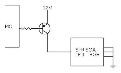

Certamente, si tratta solo di un rapido test per vedere un po' come viene una regolazione della luminosità di una striscia LED RGB da 1 metro, ad anodo comune.
La configurazione è la seguente :ok:
rusty ha scritto:Un paio di euro per un transistor da 2 A non sono tanti, per questa velocita' di switching e queste correnti io ti consiglierei serenamente un mosfet ;-)
Assolutamente, va benissimo qualsiasi componente, l'importante è mantenere il tutto più semplice ed economico possibile :D

Tricka90 ha scritto:La configurazione è la seguente
Mi sembra che ti era già stato detto che quella configurazione, non va bene.

simo85 ha scritto:Mi sembra che ti era già stato detto che quella configurazione, non va bene.

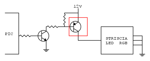

Ti chiedo scusa, hai perfettamente ragione, ho caricato lo schema vecchio #-o grazie per avermi corretto :ok:
Ecco qui quello che pensavo di usare adesso:

da simo85
Si, ora per il pilotaggio del PNP va meglio . :ok:
Ma secondo quella configurazione, come fai la regolazione di luminosità di ciascun colore?

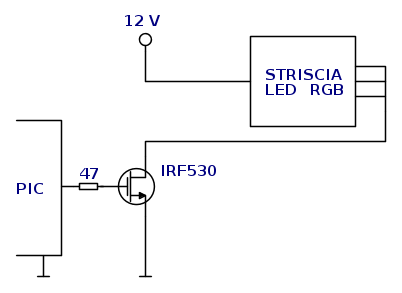

Io semplicemente, se la striscia ha gia' in se' i relativi resistori di limitazione, farei una cosa del genere:
https://www.fairchildsemi.com/ds/IR/IRF530A.pdf
Usarei un mosfet, come questo ad esempio ma puoi sceglierne uno tu, come ti avevo consigliato un paio di post piu' in alto ;-)

Rispondiamo:
simo85 ha scritto:Ma secondo quella configurazione, come fai la regolazione di luminosità di ciascun colore?
Vedo che hai intuito subito il passaggio successivo :mrgreen: . Procedo passo per passo, per ora voglio innanzitutto vedere se riesco a pilotare questa bella striscia di LED che ho trovato su ebay (con resistori già inclusi, per rispondere a Foto Utenterusty) e soprattutto con quale componente riuscirci. Alla luminosità di ciascun colore ci penserò in seguito, se riesco a far questo :ok:

Come avrete capito devo complicarmi un po' la vita :cry: Infatti, come detto a Foto Utentesimo85, i catodi in futuro dovranno essere separati fra loro, perciò vorrei un componente che funga da switch per l'anodo comune piuttosto che per i catodi.

lavorando in commutazione, direi proprio di si, ottima velocità di commutazione, elevatissima impedenza di ingresso, (a parte capacità parassite), ottima saturazione, (bassissima resistenza di canale).
Tricka90 ha scritto: i catodi in futuro dovranno essere separati fra loro, perciò vorrei un componente che funga da switch per l'anodo comune piuttosto che per i catodi.
appunto per questo per controllare sia il colore che l'accensione globale conviene usare controllo N su catodi. No?
