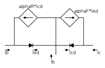

Non posso più editare perciò aggiungo questa parte che non mi è chiara :)
questo è il modello di Ebers-Moll per il BJT pnp ,
per il npn invece so che devo invertire i diodi e i vari generatori dipendenti di corrente .
Il punto è che io questa cosa la so meccanica , poiché già nella versione che ho postato non capisco bene come ciclino le correnti .
Ic corrente di collettore ( che io l'avrei messa uscente in verso opposto)
Ie corrente di emettitore
Ib corrente di base ( e qui si torna alla domanda sopra , corrente di base e di ricombinazione sono due cose diverse o la stessa cosa ? )
alphaR*Icd dovrebbe essere la percentuale di corrente di collettore che riesce a passare sulla base , ma questa non dovrebbe andare dalla base all'emettitore quindi (in una pnp) da n a p e quindi avere verso opposto rispetto al disegno ?
stesso vale per il verso di alphaF*Ied . La maggior parte dei problemi , mi sorgono quindi, perché trovo evidentemente versi di correnti sbagliate e perché non so di preciso cosa sia la corrente di base :(
Grazie e scusate il doppio post :)

Ecco per la precisione lo schema riportato proprio sul libro millman .
Non sarebbe stato più giusto disegnare il generatore di corrente controllato rivolto nel verso opposto ?
Immagine

da jordan20
A quale generatore di corrente ti stai riferendo?
Re: BJT corrente di base
MessaggioInviato: 22 nov 2013, 16:18
da IsidoroKZ
aeroxr1 ha scritto:Non sarebbe stato più giusto disegnare il generatore di corrente controllato rivolto nel verso opposto ?
Ci sono svariate convenzioni di segno. Ad esempio molti dispositivisti prendono le correnti entranti nel dispositivo. In questo caso coincidono anche con le correnti dei "diodi". I generatori pilotati esprimono il fatto che di tutta la corrente "di diodo" che entra in base una frazione alpha passa nell'altro elettrodo, e quindi mi pare ragionevole continuare a tenere lo stesso verso.
